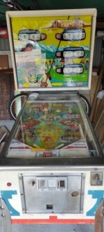

Il s’agit d’un Williams Little Chief

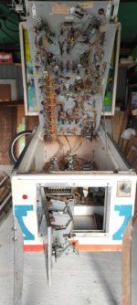

Avant de le remettre sous tension, il m’a fallut arriver à l’ouvrir (plus de clef) avec un fil de fer et un tournenis j’ai réussi à l’ouvrir y compris la partie haute pour une petite imspection visuelle avant mise sous tension.
Un flipper droit de désolidarisé de son axe (deux vis à bloquer), pour le reste de flipper pas d’anomalie ou de constations particulière.

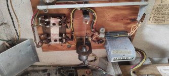

A la mise sous tension le cycle de reset semble se faire, mais ne fini jamais (bouclage permanent).

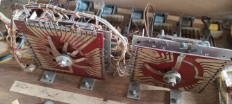

Le moteur sur le plateau du bas tourne en permanence, je n’ai pas encore le jargon en tête c’est le moteur qui actionne un rouleau sur lequel sont des disques avec des cames. Et une bobine s’actionne au niveau du tableau d’affichage
Impossible de sélectionner un nombre de joueur, par contre les flippeurs fonctionne et nous pouvons même jouer.
Un champignon (désolé pour le jargon) ne fonctionne pas, la lumière de la porte bonus est allumé, mais la porte n’est pas ouverte, au centre du flipper un ejecteur s’actionne à chaque tour du moteur (cela me paraît logique car c’est un endroit ou la boule pourrait rester coincée lors d’une coupure de courant par exemple.

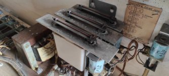

Les lamelles (style xylophone sont quasi collées il semble que des rondelles genre néoprène sont complètement désagrégée).

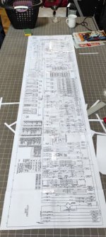

En parcourant le net j’ai pu récupérer de la doc sur le flipper, merci www.ipdb.org pour cela.
Au passage il y a le diagramme complet sous forme d’une énorme images dans un pdf. Je l’ai extraite pour en refaire un pdf qui permet maintenant d’imprimer le diagramme avec les repères pour assembler les feuilles au final j’obtiens une sorte de carte ou poster le la longueur de ma table de salon lol) je met en lien ce fichier ça peut peut-être servie à quelqu’un.

Le non arrêt du cycle de reset provenait du contacteur de la pièce de monnaie, il restait fermé
