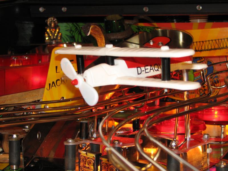

Bonjour,aprés la réalisation de mon topper (http://www.youtube.com/watch?v=VgvI4ixf9_s),je me suis lancé dans la motorisation du biplan.Ne voulant pas dépenser,sur différents sites, une quarantaine d'euros dans un simple moteur,j'ai imaginé avec l'aide précieuse d'un ami(Jean Marie pour ne pas le citer)le moyen de le motoriser à moindre frais.Resultat,une seule patte de fixation(qui donne vraiment l'impression à l'avion d'etre dans le vide),un moteur déporté sous le plateau,et le tour est joué.Les matériaux,une hélice playmobil,un bout de bois et de coton tige,une tige allu,un ressort trés fin(flexible)et un moteur de tiroir de lecteur cd.Je sais,cela fait genre Mike Gaver,mais en attendant,cela fonctionne trés bien,de plus on a reduit la vitesse au maximum afin de bien voir tourner l'hélice.Au final,effet garanti pour la modique somme de 1 euro,oui oui 1 euro(prix de la tige allu dans laquelle passe le flexible).Voila une photo et une vidéo

Bravo sup. c'est vraiment sympa, ça ajoute une animation sur le plateau et en plus pour 1€.

Merci,c'est vrai,quand on peut mélanger l'imagination avec la réalisation,et en plus à moindre frais,ça décuple le plaisir d'une restauration.
