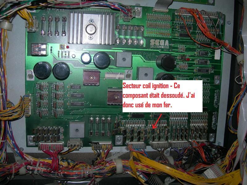

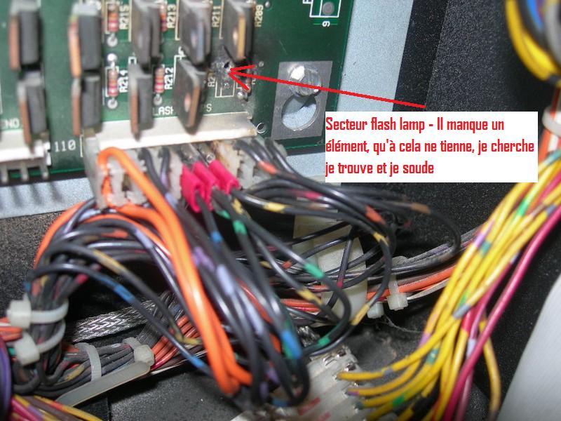

Je regarde, je constate que le branchement du général illumination (GI si j'ai bien compris dans le jargon) n'est pas conforme. Je constate également qu'il manque un composant au niveau du flash lamps. La connectique est cramée, la carte aussi.
Je démonte après repérage de tout (photos). Pour la G.I plus de peur que de mal, carte indemne malgré une belle chauffe. Ce n'est resté qu'au niveau de la connectique donc simple à changer.
Mais là où ça se gate c'est le flash lamp et un composant qui s'est déssoudé au niveau des coils ignition.
Les photos sont plus parlantes

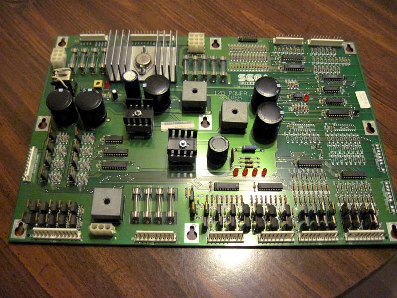

J'envisage à court terme (voir très très court le temps) de racheter une carte exempte de tout défaut tel que celle ci
et garder l'autre pour les composants, alors si quelqu'un a ça, ce serait sympa de me faire une proposition, merci.

Euh, la encore je suis un blaireau. J'ai prix mon fer standart et ai remis en place le composant indiqué sur la photos qui montrent la partie coil ignition.
Pour l'autre, j'ai regardé ce qui était monté et ai soudé.
Maintenant, au regard ce que tu m'annonce, il est probable que j'ai fait n'importe quoi.

J'ai donc repris ce que j'avais fait et j'ai vu la connerie que j'avais fait. Rien de bien méchant mais deux soudures qui se touchaient.
Je ne vois pas pourquoi j'appelais ça coil ignition mais c'est high power seneloid mais je pense que ça fait la même chose.
