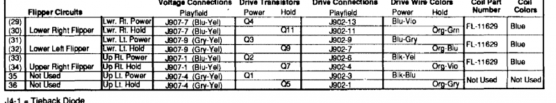

Sur mon STTNG il y a une bobine differente par flipper :
En bas `a droite FL-11629 bleue
En haut `a droite FL-11630 rouge
A gauche : FL-17636 bleue
D'apres la doc, il me semble que ce devrait etre les 3 memes FL-11629
Est ce qu'il faut verifier quelque chose avant de les changer ou y aurait il une raison pour ne pas mettre celles d'origines ?

Il faut absolument respecter les bobines notifiées dans le manuel
Question de puissance, de consommation, pour éviter que les rampes pêtent ou alors pour bien les prendre etc ...
Et surtout que la gestion électronique de la puissance est liée aussi avec le type de bobines
Soit le manuel DIT, on fait et on corrige à l’origine
Donc ici
3 pièces de FL11629
Alors pour la gestion de la puissance, je verifie que Q4-3-2 et Q11-9-7 sont bien ceux d'origine en accord avec les bobines FL11629 (Mince y en a plus qu'une sur le site ...)
