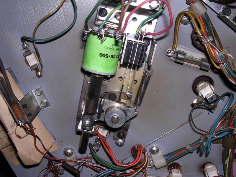

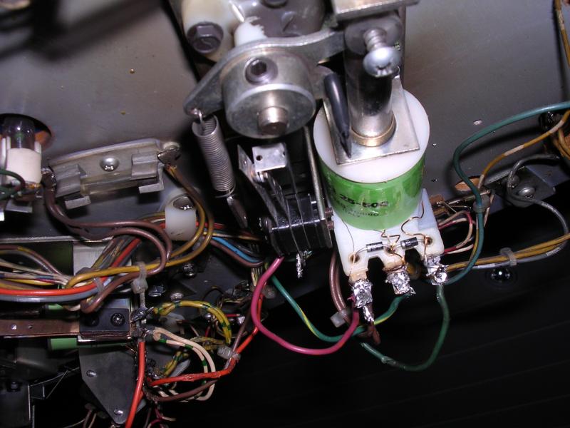

d'après les photos les branchements sont ils ok
Pour moi je dirais oui , le Brun étant le plus pas de soucis
Mais ce que je vois où est sur l'EOS l'entretoise blanche ?
Qui a bricollé le montage ?
Sans compter la biellette qu'est ce que vient faire la vis ?
Cela grippe pas des fois aussi ?
T'as un explication pour l'EOS ? C'était ainsi ?

Comme le le disais plus haut l'entretoise en plastique à fondu
J'ai donc fait cela provisoirement
Oui la vis y était quand j'ai acheté ce flip
je changerai tout cela plus tard car n'empèche pas le fonctionnement pour le moment

Mais fait gaffe pas que cela grippe en fait
Car cela frotte et ne glisse pas
Alors possible que cela se positionne mal certaines fois
