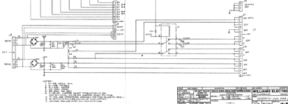

sur un BK2000, le magna-save reste partiellement actif après la tempo, et la bille n'est pas libérée
et le transistor Q1 (bc136c) devient brulant au point que ses soudures fondent , ou alors il claque
Je pense qu'il ne travaille plus en commutation , et ça explique sa surchauffe

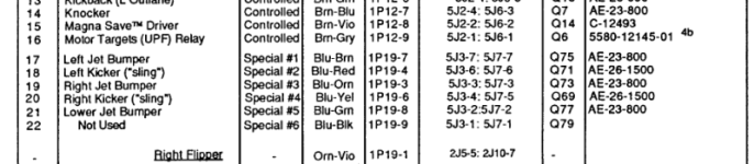

d'après les schémas , il est piloté directement par Q14 (TIP122) sur la carte CPU
je m'oriente vers un problème de masse qui ne serait pas commune entre les deux circuits
quelqu'un saurait il où elles sont réunies?
1J13-1,2,3,4 coté CPU et 5J11-7 coté carte power(et carte transistor Q1)
