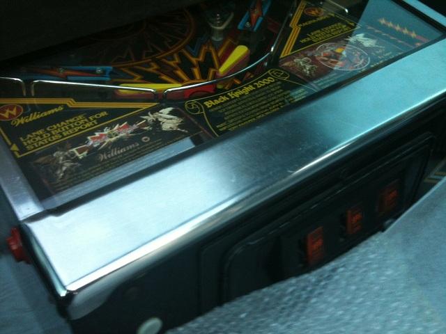

Je peux peut-être récupérer un Black Knight 2000, à priori très beau, mais l'afficheur est HS. Le vendeur m'indique qu'il y a peu il avait des "ratés" (l'afficheur ne s'allumait pas et si on redémarrait 2/3 fois le flip ça re-fonctionnait et ça durait une bonne période avant de déconner de nouveau) mais que maintenant plus rien, j'ai confiance au vendeur car j'ai déjà eu affaire à lui, c'est vraiment un mec sympa (je lui ai acheté des décors d'occas pour mon The Machine, il m'en avait filé en plus qu'il avait joint au colis sans m'en parler, et m'avait prêté, suite à sa proposition, une carte son pour que je l'essaye sur mon flip car j'avais un problème de son) qui en plus est connu dans le "monde du flip" et a très bonne réputation.
Vu ce qu'il m'indique, je voulais savoir si il y avait une chance pour que ça soit réparable par RP, genre problème de carte, ou si c'était forcement H.S.
Ensuite, vu que le BK2000 est un 11B, je voulais savoir si pour aller l'essayer je pouvais prendre l'afficheur de mon Elvira (11B, mais pas dans la même configuration puisque les tubes sont alignés au lieu d'être l'un au dessus de l'autre, je ne pense pas mais je sais pas si dans la connectique ça change quelque chose) ou de mon Diner (11C).

Je suis trop content. J'arrive hier, le mec m’explique qu’il vend le flip pour un pote, qu’il l’a révisé au niveau bobines, switchs. Il est propre en caisse et en plateau (un coup de nettoyage à faire), il y a un connecteur à refaire sur interconnect board qui crée des faux contacts au niveau du fronton, 2 décors cassés, quelques ampoules, bref le classique.
Il me dit qu'il a tout testé au niveau des tensions pour l'afficheur, donc que ça vient de l'afficheur ou de la nappe mais qu'il n'en a pas pour essayer. On change la nappe et bingo ! ça fonctionne !!!! On reste sur le prix convenu donc j’ai plutôt fait une bonne affaire, pas l’affaire du siècle mais c’est pas mal. Déchargement ce soir, je sens que je vais y passer une bonne partie de la nuit !!!! Et le mieux c’est qu’en rentrant chez moi hier soir je remonte mon afficheur de Diner, je mets un coup de bombe contact sur la nappe du BK et ça fonctionne nickel !!!!
