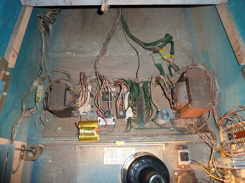

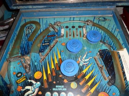

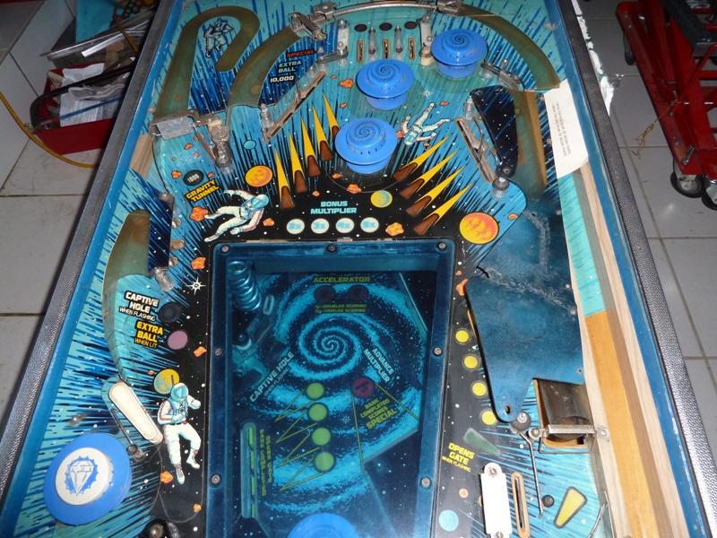

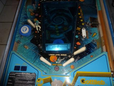

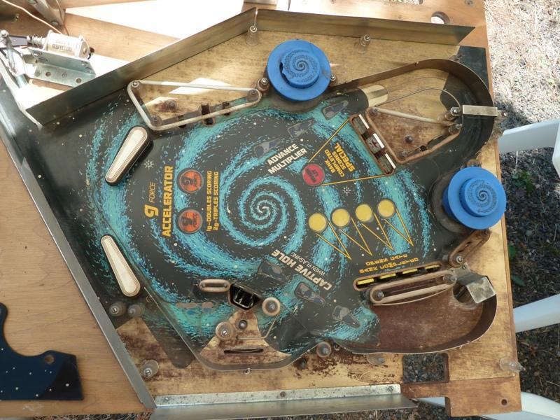

Quelques photos du désastre du temps...

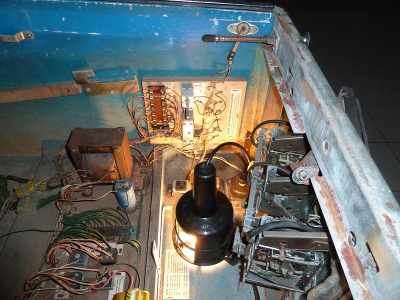

1)la planche de fond : ca sent la rouille
2)les pieces métalliques idem
3)de la crasse.. mais on voit où on passe...
Il n'est pas en si mauvais état coté plateau .
A suivre..
Un peu de nettoyage à priori mais sans plus. Pour les transfos rouillés, bon, c'est quand même souvent sur les sys80, rien d'inquiétant.
t'as refait de la peinture noire avec les étoiles dans les couloirs et a plusieurs endroits, non ?
en photo, c'est clean...!!!
je l'ai entre aperçu en vrai ton flip, et c'est clair que l'on ne se rend jamais bien compte en photos, mais tu as du taf dessus...!!!
bon courage
Non aucune retouche, juste nettoyage.

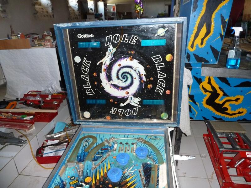

Les cartes sont bien. Cest la backglass qui est cuite. ca part en lambeaux.
Photo à suivre.
OUi les parties métallique des transformateur, ce que l'on appelle les E et le I, cela s'oxyde
Un coup de brosse et c'est tout bon
Par la suite tous les transformateurs (je ne parle pas de GTB mais en général) usitant de la tôle en fer doux, sont ou trempés dans une résine ou alors chaque E et I noyés dans du vernis.

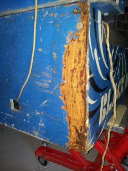

J'ai enlevé toutes les parties du fond de la caisse qui étaient pourries .
j'ai passé un coup de Xylophéne au cas où (?) et demain mastic.
si le manque de bois est trop épais, tu peux lui mettre des vis a bois pour faire une accroche dans le bois ou c'est le plus profond, en faisant attention avec une règle quelles ne dépassent pas...
tu ponces gros papier 80 autour de la zone a charger
et avec un mélange de sciure de bois et de colle a bois rapide, tu fais un mastic rapide qui va très bien tenir...
pour faire de la sciure de bois, tu prend un morceau d'agglo, une bache en dessous, et tu coupes avec une scie circulaire ou une scie sauteuse...
tu vis une lattes de bois ou d'autre chose au bord pour te servir de règle
et après tu étales avec une spatules, et un coup de règles pour aligner le tout...
surtout, tu enlèves la latte avant que ce soit sec, sinon, elle sera collé dedans
ponçage papier 80 a sec
et après, mastic polyester pour la finition...
