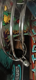

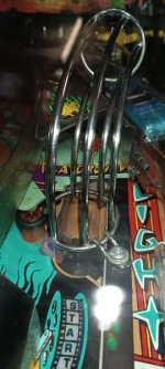

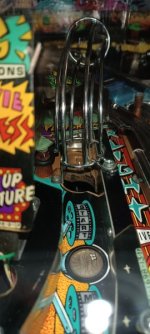

Voilà un exemple, couloir de droite trouve la créature, elle reste précisément le temps de l'animation dans l'éjecteur :
Autre vidéo, on voit encore mieux :
avant d'aller plus loin
Demonte et nettoies la partie éjecteur et optos
