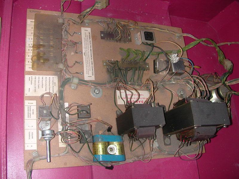

voila j' ai ça
Bizarre cette planche , mais vire les condo tu verras ça ira moins fort . 9400uF c'est ENORME !!!!
bonjour,
tu me dit de virer le condensateur
mes a origine sur le sys80 c'est un orange de 6800 mF
et sur restorpinball il dise de mettre un Condensateur de 10.000 µF, soit 10 MF
25 Volt
et que moi j'ai que 9400uF
la je comptent plus rien

LE condensateur là est normal
C'est le filtrage du +12 V
Pas très joli ce dernier
Normalement il faut celui de type bouteille de 10.000 µF et non le Snap Inn ;)
