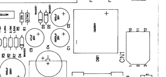

Pour ce qui est de mesurer mon +5V j'imagine que c est la grosse pièce metallique en haut à gauche sur cette carte mais comment la mesurer?
En haut à droite, telle qu'est ton alim, au dessus du relais tu vas voir cela
Tu mets la sonde de ton multimètre , noire, sur TP2
La sonde, rouge, sur TP1
Gamme 20 VDC
Je te demande aussi une belle photos bien éclairée de la zone là
Que je puisse tout bien voir

De retour pour 2026 avec quelques kilos en plus MDRMDR , j'ai pris le temps de regarder la liste des choses citées et tester.
Alors pour le 5V: quand j'allume le flipper quelques secondes après j'ai 2.6 puis ça augmente progressivement, une fois qu'il est prêt pour jouer (lumières animation sur l'écran et son au bout d'environ une minute) j'ai 5.06 V

La photo de la zone que tu voulais suit dans le poste suivant, j'espère l'avoir pris toutes les mesures au mieux j avoue c est un peu une première (on ne rit pas mais j ai dû chercher un mode d'emploi pour trouver où se cachaient les piles du multimètre héritée du beau père vu qu'il n y avait pas de compartiment ni d'autocollant..... si si on peut rire MDRMDRMDRMDR tu as le droit)
Je ne vois pas bien
Ton TEL à redimensionné la photo !
Cadre bien comme je l'ai montré au dessus
Je dois surtout voir cela
Je vais refaire la photo en vérifiant que mon portable ne réduise pas la taille ou la qualité.
