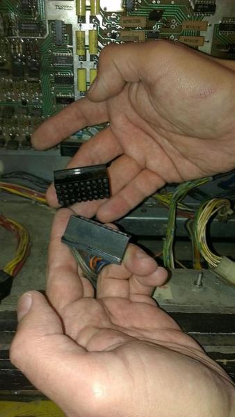

Il y avait plein de connecteurs rapides sur les torons qui venaient de la caisse (j'ai été étonné, parce que je pensais qu'il fallait débrancher les connecteurs au cartes directement -l'habitude des mécaniques-)...
Ca donnait ça :
Une dizaine de connecteurs, et hop, plus de cable au fronton... Je ne sais pas si c'est d'origine mais, en tout cas, c'est drolement pratique !!!
Pour le démontage du fronton, pas de charnières, comme je le pensais avant... En fait, 2 vis hexa à retirer et hop, en voiture Simone !!!

D'origine cette connectique
Au passage dans celle là
JAMAIS de Kontakt Kemie, mais que du KF F2 contact cela aide énormément sur ces connecteurs, déjà plus faciel à verrouiller (car très durs et il faut bien les enfoncer) et aussi évitera sans doute l'oxydation
Sur tous les sys7 que j'ai eu en mains, j'ai fait cela
