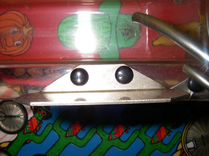

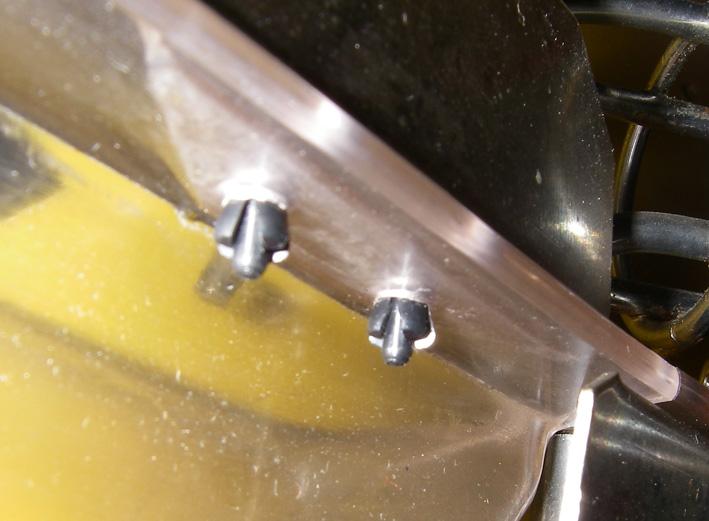

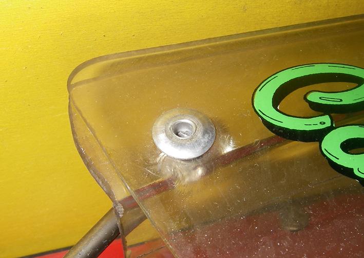

Voilà d'autres photos des fameuses fixations sur les plastiques.
Certaines sont comme ca :
Dessus
Dessous :
et d'autres sont comme ca :
Dessus :
Dessous :
Quelqu'un sait comment les retirer sans risquer de casser les plastiques ?
Ben les premiers en plastique , c'est des clips utilisés en carosserie auto , tu pousse le clou par dessous et ensuite ça sort tout seul , réutilisable en plus , les seconds en alu c'est des Rivets pop , d'abord tu chasse le clou en acier par dessus ( pousse avec un clou) après faut percer la tête ( partie large ) avec un forêt plus large que le trou , après ça sort ... Gentillement le perçage de la tête alu , pour pas abimer la pièce en plastique ...yauyo

Donc pour le rivet pop, je perce par le dessus c'est ca ?
Après je suppose que ca ne se remet pas ?
non le pop ne se remet pas, c'est poubelle, ne remets pas cette merde, vas plutôt chez un bon carrossier, magasin auto spécialiste, où voir du côté des assembleurs d'armoires électriques, tu trouveras les rivets en plastique bien mieux pour un démontage futur.
Les rivets en plastique noir sont ceux utilisés par Gottlieb sur pas mal de machines de l'époque pour fixer des décors sur le plateau (en "hauteur" par exemple sur le Lights Camera Action), cela se trouve facilement à la vente sur certains sites de pièces détachées pour flipper, sur RP pas sûr qu'il y'en a.

Le rivet pop là pfouaaa
Il faudra percer en douceur surtout pas le faire chauffer
Tenir la base au besoin
C'est vraiment la galère ces rivets pop...
Heureusement qu'il n'y en a pas partout !
