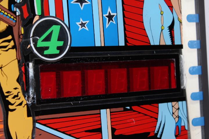

Pour ma part, j'ai pensé qu'il valait mieux que le côté collant ne soit pas visible.

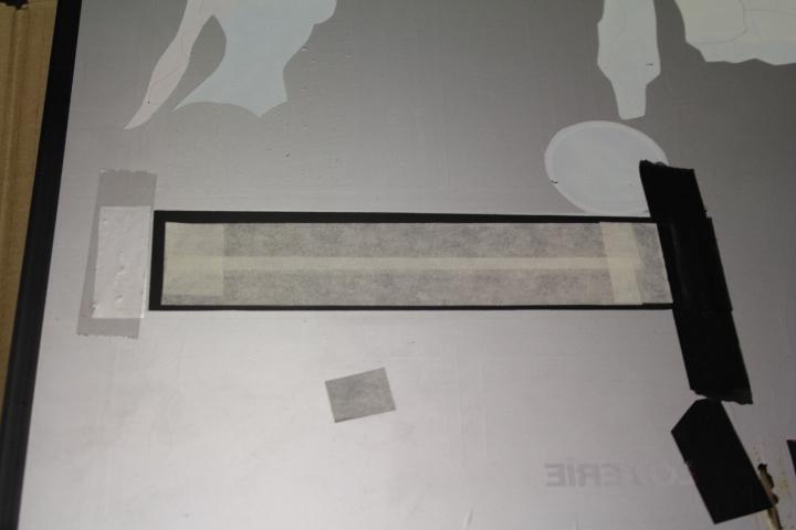

Après mes 2 couches de vernis, j'ai appliqué une bandelette de papier alu très brillant sur le "trou", et je l'ai collé par un scotch transparent; je trouve que le résultat est meilleur que là où j'ai recollé la peinture "miroir" d'origine avec de la cyanolit:
Ci-dessous: peinture d'origine recollée à gauche de l'afficheur, et papier alu à droite
