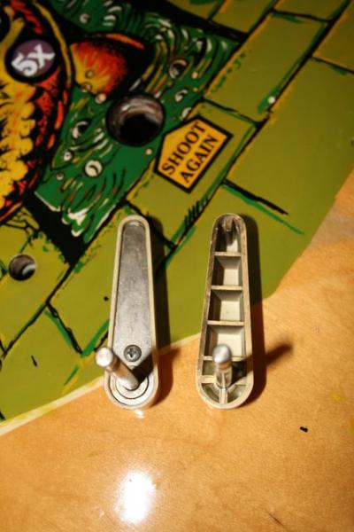

sur mon stern les batteurs ne sont pas les memes
en dessous l un a une plaque en metal et lautre non
faut il mettre les deux identiques?

en supposant que tu parles des Stern de 1977-82, il est difficile de trouver encore des pièces originales pour les 'flipper assemblies' - j'ai un Big Game avec un assemblage Zaccaria, 2 assemblages Gottlieb et un assemblage Bally - vu d'en dessous du plateau, c'est assez exotique :lol:, vu d'en haut, cela ne se remarque pas

mais la ya un batteur plus lourd que l autre en fait
stern catacomb pour le flip
Montre voir cela
J'aimerai voir
Oui Medusa à bien dit on voit de tout dans un Stern des fois .... et dnas les Bally aussi
Stern et Bally les flippers du pauvre (pensez à la Paella :lol: )
Oh j'ai pigé
Un est un équivalent moulé et l'autre est un à châssis
Celui de gauche tu peux changer que le cabochon et ou le doigt en métal
L'autre c'est la benne d'emblée de jeu ;)
Je préfère le premier en terme de poids effectivement, et solidité et partie remplaçables
