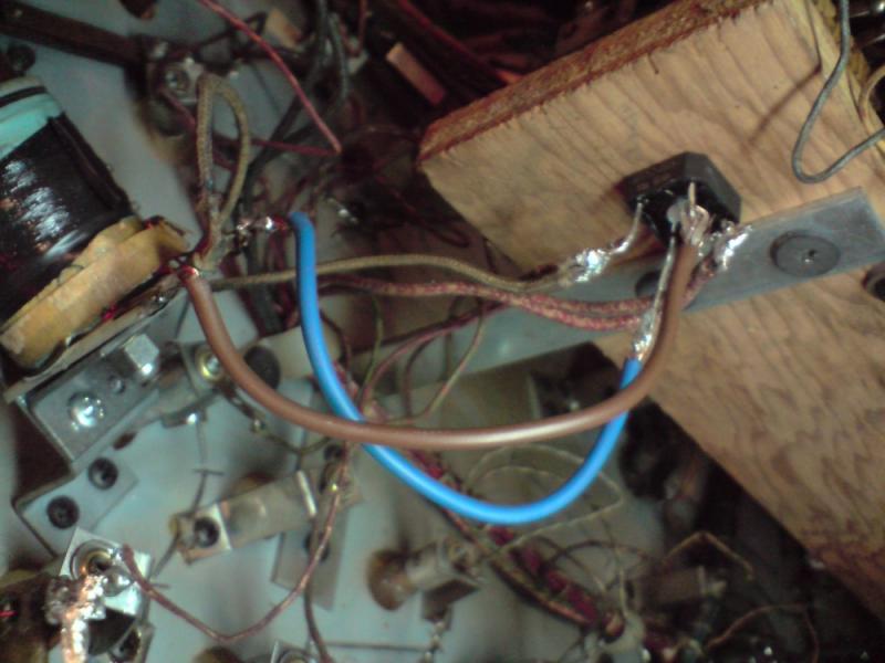

OUi Williams l'avait fait sur ces Mécas et d'autres marques inconnues on dira
Mais cela peut interférer avec la puissance dans certains cas

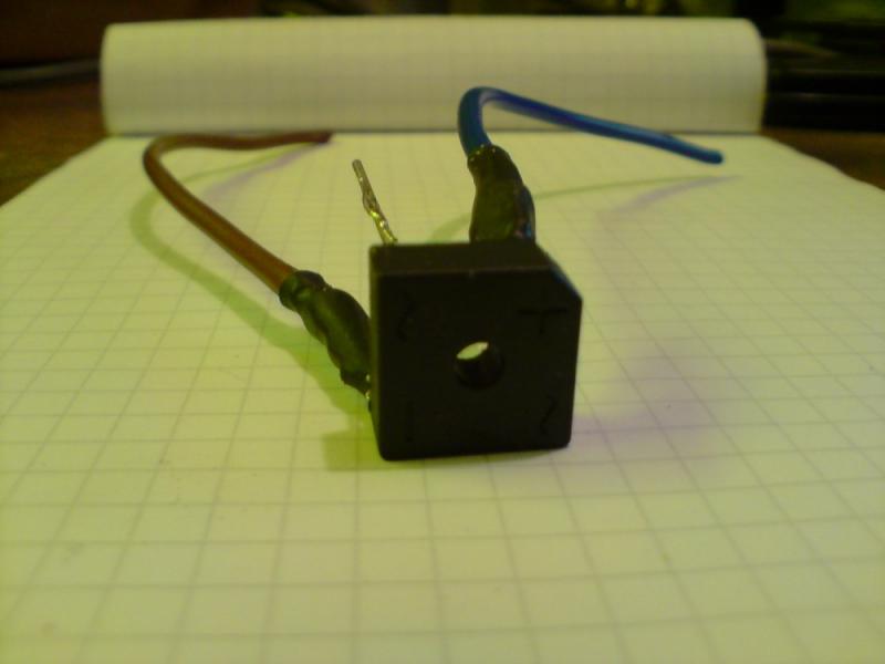

Un pont à diode 35 Amp et le tour est joué on pourrait même le mettre directement en sortie du transfo en veillant à bien repérer le - et le commun éclairage.
Un p'ti condo 47 µF / 100 V en // sur le + et - et cela dépotte après le méca

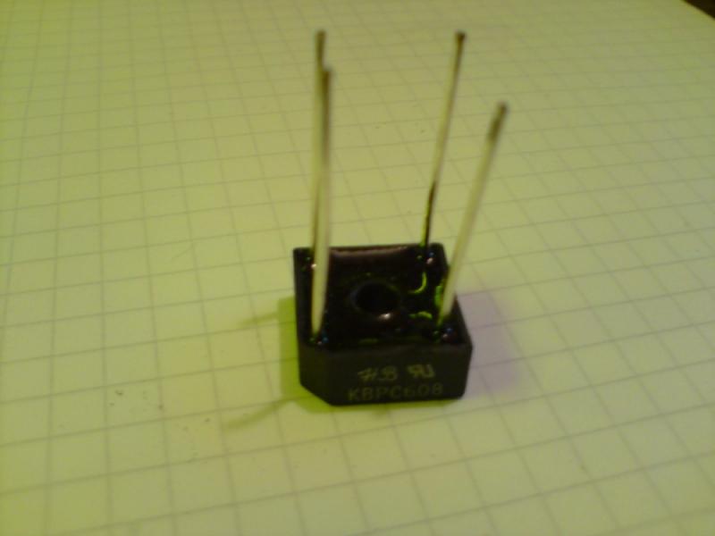

Des ponts à diodes
Les KBPC08 ouai j'en ai un tas en plus ;)
C'est un truc que j'utilise pour des alimentations ;)
