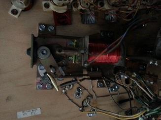

je poste la photo de l'autre cote voir si il est sega ou pas
merci

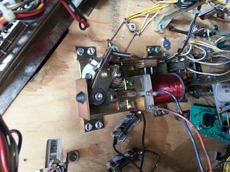

voila l'autre filp droi
j'ai regarde avec mon autre sega suis nul je voie pas de differance
et voila l'autre gauche de du jurasik 2
merci de m'expliquer quoi changer

Je persiste ... Plongeur + biellette + pince à remplacer

j'ai quand meme une petite question :
sur la vielle pince j'ai une patte qui ouvre le EOS
bizzarement elle y est pas sur la nouvelle ?
merci
bonjour
sur la pince il y a plus la languette qui actionne l'eos
j'ai regarder sur mon autre sega elle y est
mais pas grave j'ai remis la meme avec plongeur et biellettes blanche neuve foureau neuf par la meme occasse :
nikel (c'etait le plongeur fatigue et piece blanche user )
donc ravi probleme resolu
merci a tous
buggymaen
Ah la plaque sur le coté
Oui ceci n'est pas livré avec ;)
J'ai compris ta question maintenant ;)
