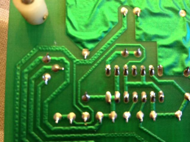

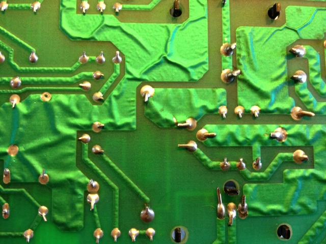

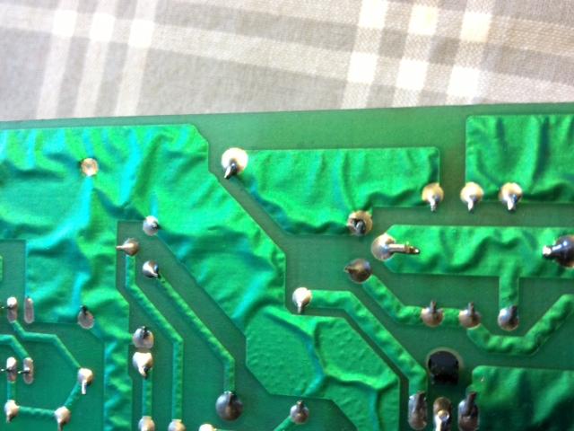

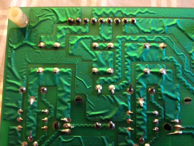

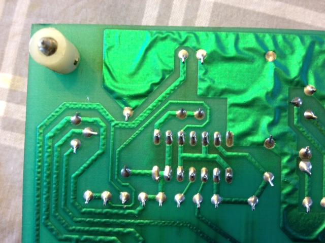

je vous met 2 photos de ma fliptronic, tout me semble correct

On ne voit pas trop tes cartes...
Fait voir un gros plan sur l'état des connecteurs, coté circuit imprimé uniquement.
Mode macro les photos, afin que j'en vois les soudures.
PS> tu n'as pas de jeu sur les supports à fusibles ? Car souvent les pinces sont HS aussi !

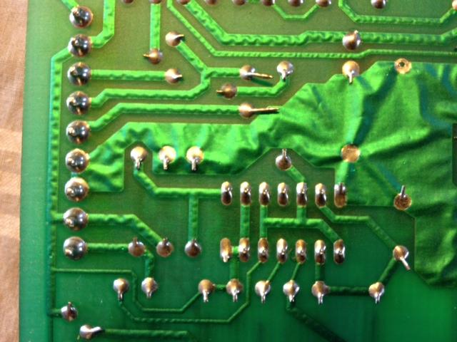

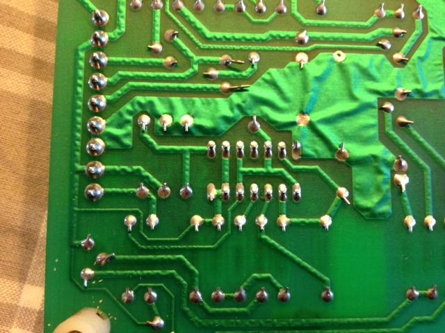

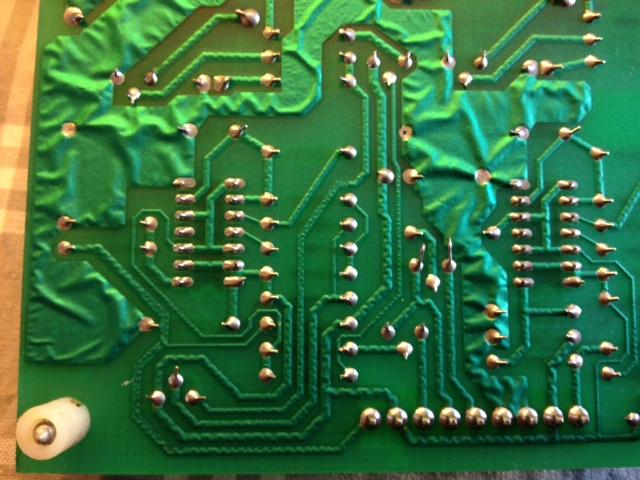

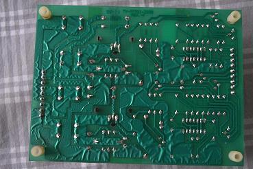

Bonjour David,
les pinces sont bien fixées
je met une photo de ma fliptronic coté soudure
