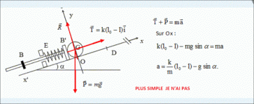

Bonjour A la lecture de ta description il y a de fortes chances que ce soit les fourreaux qui soient déformés..Pour ta pente voir le croquis Sinon
Si, ce qui me paraitrai surprenant, quelque chose t’échappe dans le croquis l’explication est en dessous..
FLIPPER MECANIQUE .Sur un sol d’aplond
Sur des vérins d’origine Sous la porte monnayeur vérins RENTRES ..
Sous le fronton. sortir les 4/5 eme de la tige filetée
Sur des vérins d’une autre dimension Base du pied 4,5 cm à partir du sol
FLIPPER ELECTRONIQUE..Hauteur DE LA BASE DU PIED à partir du sol 5,5 cm
