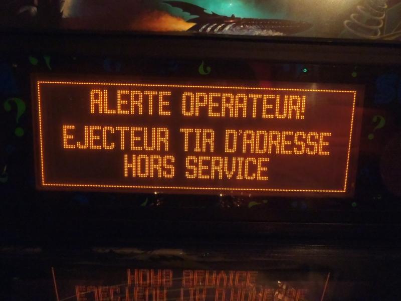

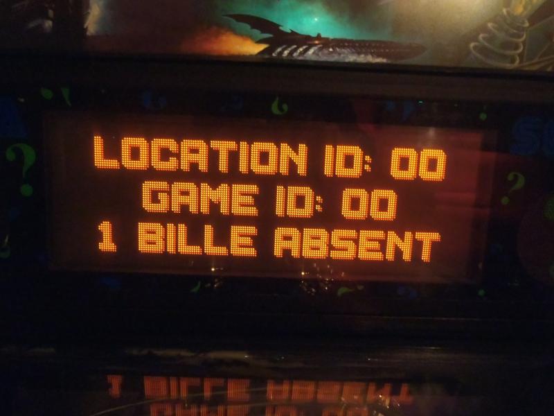

J'ai vérifier toutes les connections, enlevé les billes sur le plateau et j'ai les messages suivants ; Alerte Opérateur! " éjecteur tir d'adresse hors service " et " location id : 0 / game id : 0 / 1 bille absent " ?
Hello,
C'est deja plus clair...
Donc le message concerne un defaut du canon a bille qui est en fait le Batjet ,
1 verififie en test contact le switch de presence bille dans le batjet
2 test le batjet dans les menus ( rotation pour le moteur de mouvement, tir pour tester les bobines, etc...)
Y a t il une bobine qui est alimente des le demarage du flip ou qui ne l'ai pas quand on test celle ci
Question est ce que le fronton a ete demonte pour le transport ?
3 test le switch presence de bille dans le lance bille.( toujours en mode test)
4 test un par un les switch de presence bille dans le chargeur de bille y compris l'opto au fond de celui ci ( tu peux pas le manquer il est bien rouge sur ce modele) coupe le faisceau en mode test avec un papier.
Le flipper est il bien branche sur une prise avec prise de terre et relie a la terre egualement?
Cela devrait nous aiguiller sur les origines du mal, pas de solution pour le moment tant que l'on a pas isole le disfonctionnement.
