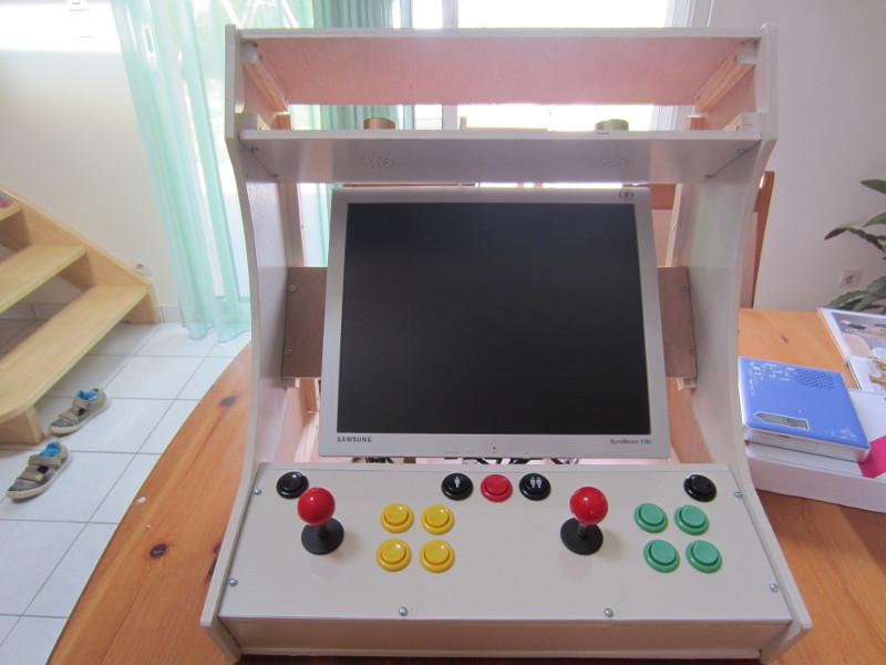

J'ai franchi le pas il y a qq temps déjà et j'ai trainé à vous donner quelques photos. Donc si ca intéresse qq'un voici la bête:

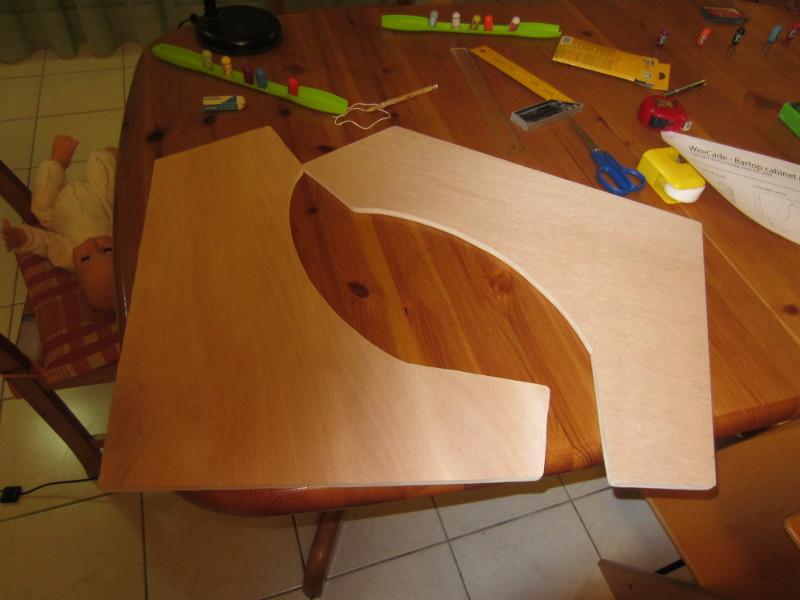

Je suis parti de plans existants et surtout beaucoup inspiré de ce site. Je trouvais le rendu très bien.
http://www.koenigs.dk/mame/eng/stepweecade.htm

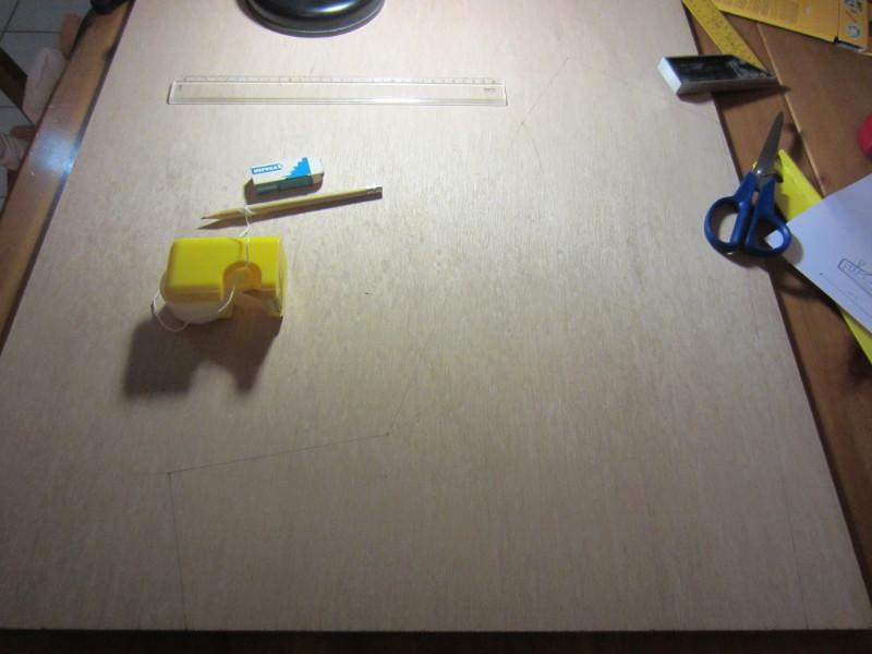

Mes dimensions sont identiques sauf la largeur qui fait 50cm au lieu de 45cm. Très pratique car en magasin de bricolage les planches sont découpées en 50cm.
J'ai aussi choisi du contreplaqué. Plus léger et largement suffisant pour la borne. Epaisseur 1cm.

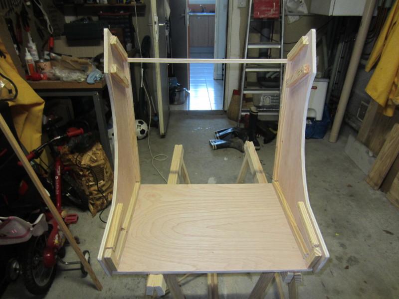

Le début de l'assemblage. Les taseaux sont collés et vissés.

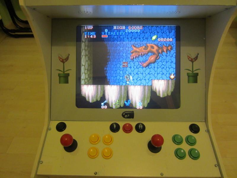

Pour le panel, j'ai gardé un panel en bois. Je voulais partir sur un panel métallique mais j'avais peur pour percer les trous des boutons en diametre 28mm. Avec un panel en bois le perçage est nickel. J'ai rajouté un plexiglass pour finir et donner un côté brillant.
J'ai également choisi de ne mettre que 4 boutons par joueurs. Pas assez de place pour 6 et je joue peu aux jeux qui en recquierent 6.

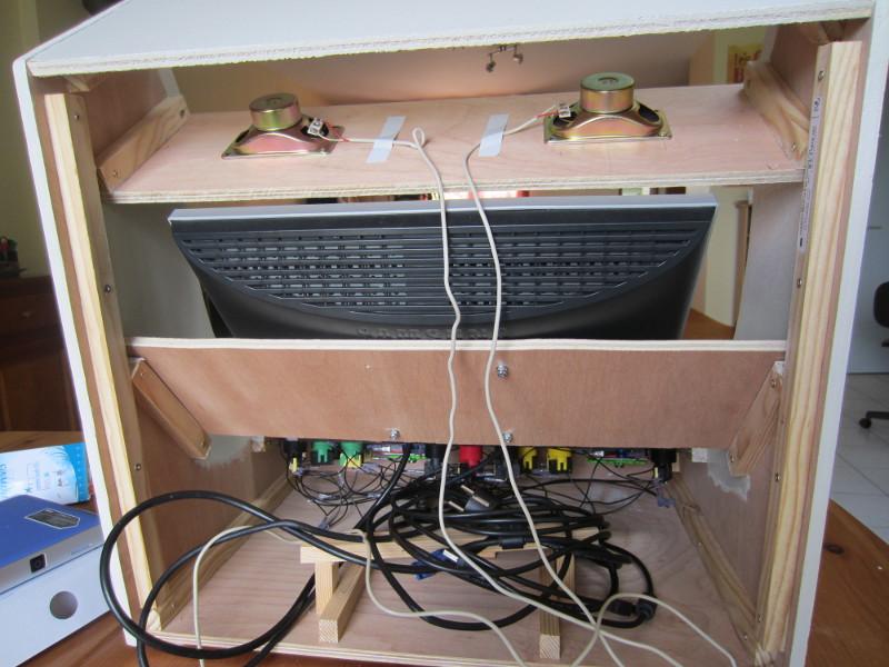

Pour l'ecran un 17" plat acheté 30 € d'occaz sur lbc loge impec dedans.

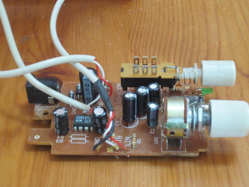

Pour le son j'ai récupéré des vieilles enceintes amplifiées que j'ai désossé. Encore une fois 5€ sur lbc.

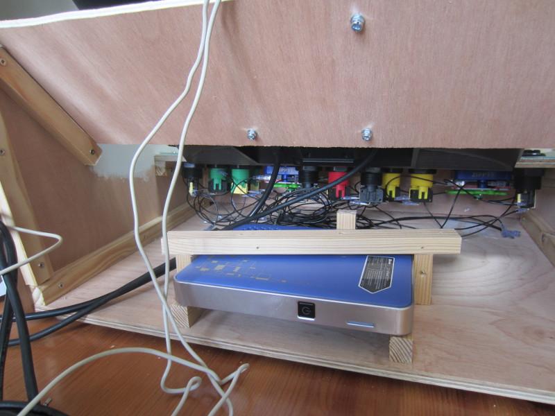

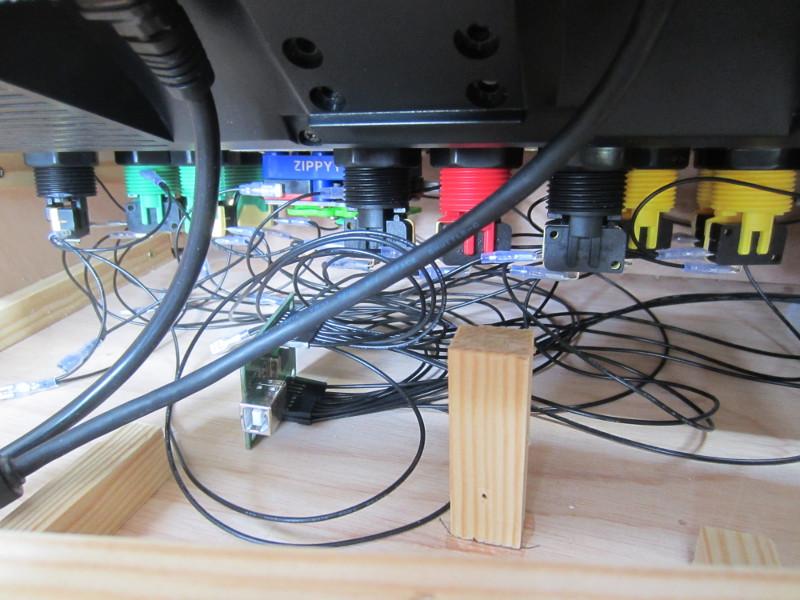

Un gros plan de l' interface USB/Joystick-boutons arcade 2 joueurs - 22 €. Pas donné mais super pratique !

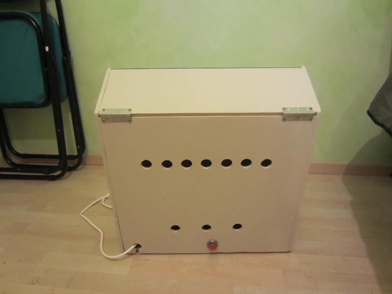

Reste la partie PC. Je voulais mettre un PC de recup désossé dedans mais force était de constater qu'une carte mère au format standard ne passait pas Grosse déception. Il me fallait au moins du mini-ATX ou qq chose dans le genre et surtout que je n'avais pas. Donc j'ai craqué et cassé ma tirelire pour un mini-pc. giada à 200 €. Loge impec et ne fat pas de bruit. Disque SSD. Donc attention, les plans pour ce bartop ne prévoient vraiment pas bcp de place pour un PC.

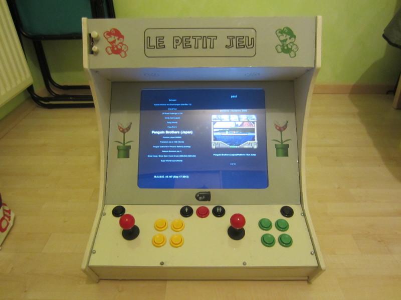

Et voici donc le rendu final:
Pour la déco, ce n'est pas mon fort comme vous le voyez. J'ai tenté le thème mario car les enfants sont fans. J'ai utilisé des feuilles transparentes qui passent à l'imprimante que j'ai découpé puis collé. Pourquoi le petit jeu ? Parce que les enfants ont appelé la borne d'arcade n'styl que j'ai aussi à la maison le grand jeu...
Pour le frontend j'ai choisi mala. Vraiment bien. Avant j'utilisais mamewah mais celui-ci est mieux !
