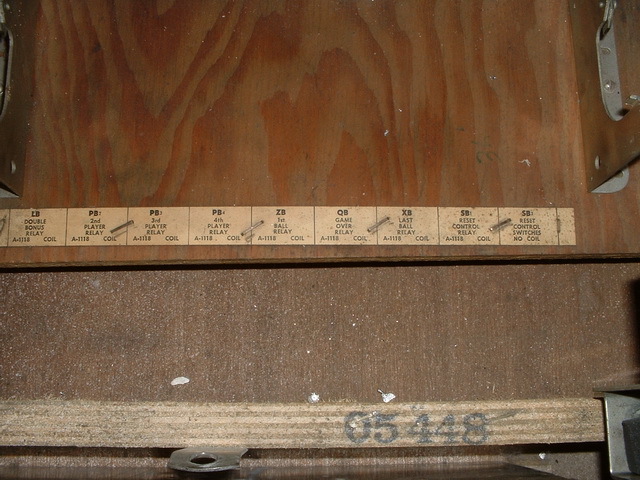

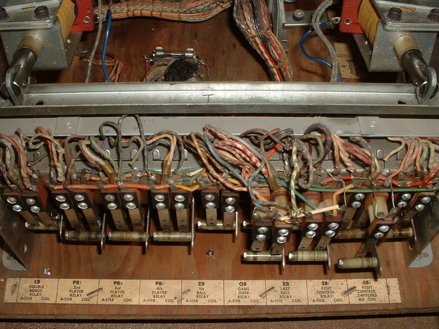

Sur la photo ci dessous l'on voit bien tout les ensemble de contacts
La photo suivante et pour étayer mais aussi vous situer, a savoir que cette unité, sait quant c'est la première bille, seconde bille etc ... et aussi quant c'est le Game Over

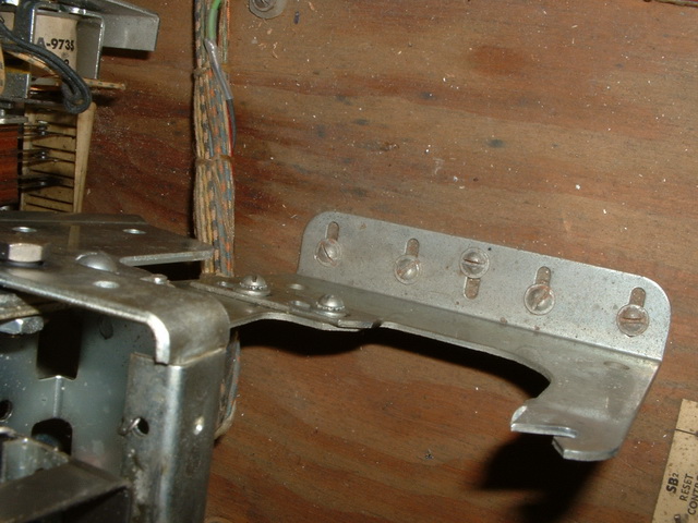

Sur les cotés du Bank Relay Unit, vous allez trouver ces deux pattes tenues en position à l'aide de deux vis et des rondelles freins
Des deux cotés bien sur
3) Le réglage :
Pour ce faire il suffit de les desserrer complètement.
Les mettre dans la position sur cette photo

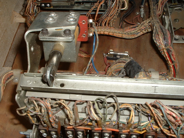

Vous verrez alors que les plongeurs des bobines sont largement dehors

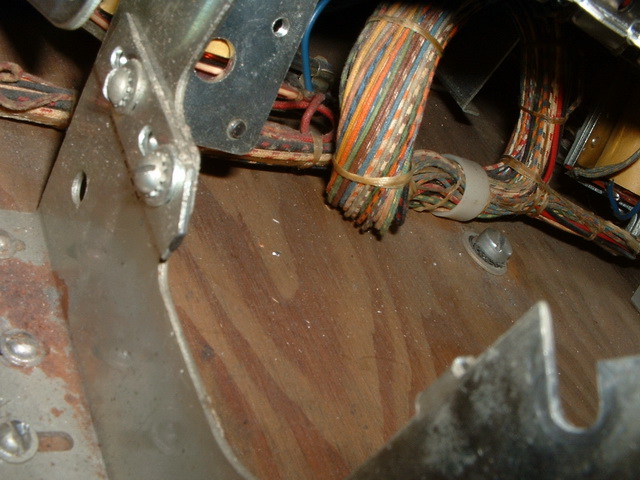

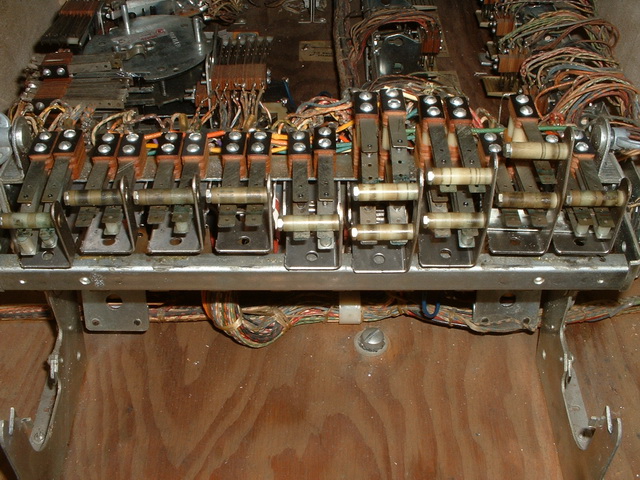

Calez des deux butées afin de rapprocher au plus possible l'unité de RESET, la grande barre, au plus près des contacts (ensemble des leviers) MAIS sans toutes fois que cela agisse dessus au remontage
Faites les en plusieurs étapes et serrez les vis uniquement quant cela sera bien en place et bien // sur les ensembles des leviers
Ainsi vous verrez que les plongeurs seront déjà bien rentrés dans les bobines on dira
Ce sera signe d'une bonne position
