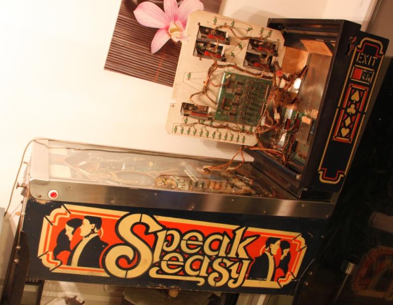

Voici mon Flipper qui ne démarre plus ( même plus de diode verte à l'allumage)

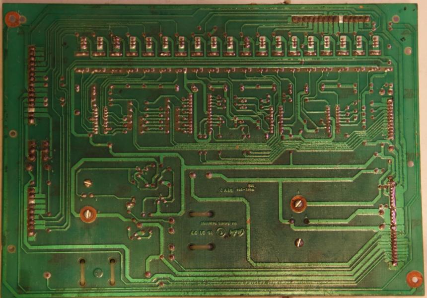

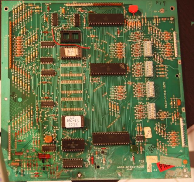

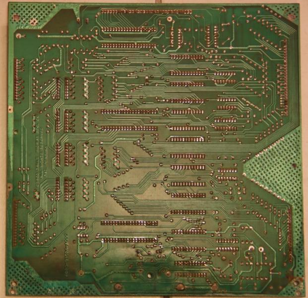

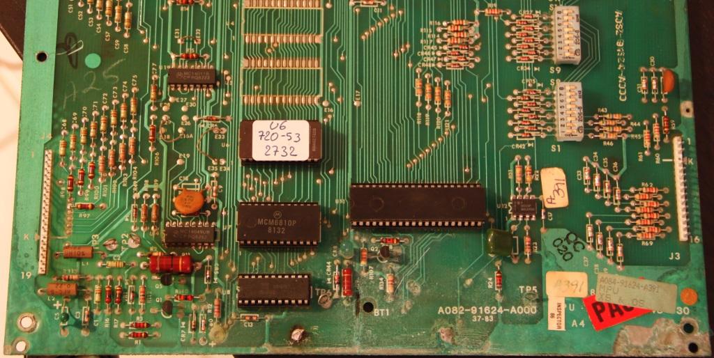

Voici ma carte CPU qui est oxydée
un zoom de la partie atteinte :

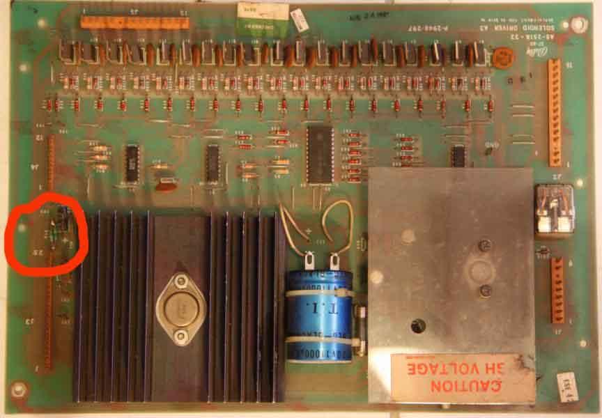

la carte SOLENOID DRIVER A3 n'est selon moi pas oxydée
juste un composant dessoudé qu'un ami (qui m'aide car je n'y connais rien en électronique) m’a ressoudé
Que pensez vous de la carte CPU ? beaucoup oxydée ?
Merci de vos conseils !
Bonjour , ouais c'est sûr elle est bien mangé ! le mieux si tu démarre dans le Flip , c'est d'envoyer les deux cartes à David , avant vérifie les tensions pour savoir si la carte alimentation est bonne..
bonjour elle sont taler tes cartes
si tu n'y connait rien 'envoie les a david et pendant ce temps tu t'occupe du nettoyage

Je voulais voir avec lui avant d'envoyer des cartes
La cpu là cela est clair d'office à refaire pour l'acide et tout ce qui est en bas de la carte
Par contre on doit vérifier les tensions

Si oui déjà sur la carte driver, celle en haut à droite, il faudrait vérifier les tensions suivantes en VDC
Le +5 V, le +12 V ainsi que la THT le 190 V
Position VDC sur le multimètre, gamme 200 V (la carte ou l'ami à ressoudé un truc)
Celle là en fait

Oui la carte CPU a bien mangée !!
saloperie de pile, je l'ai virée directe !
donc celle la je vais te l'envoyer david !!

Désolé je suis novice, mais ou prendre ces mesures ?
(Le +5 V, le +12 V ainsi que la THT le 190 V)
Il y a t'il des numéros de composants (ou si c'est possible de me les entourer sur la photo)

Bah du moment que cela est le bon couple de résistances
Il arrive qu'elle crame oui !
ladyluck91 merci je n'avais pas vu ces articles !
jmi-x il y a un problème sur la photo à l'endroit ou tu as entouré en rouge ?

Voici les tensions de la carte Solenoid Driver :
TP1 : 5.25
TP2: 198.8
TP3 : 5.15
TP4 : 248
TP5 : 15
TP6 : 5.16
TP7 : 5.16
C'est grave Docteur ?! s01
Merci !!
Il faudra juste un peu régler les 198 à 180 avec l'ajustable sur la carte
Sinon le reste nickel
On vient de se parler ;)
Bien avant d'envoyer la cpu, essaye d'ajuster le 198 à 180
Vois si cela fonctionne cet ajustement aussi

J'ai reçu la carte cpu refaite par David, superbe travail !
Je l'ai remise dans le fronton, brancher les connecteurs, et la miracle ça se rallume !
J'ai bien les 7 clignotements au départ ;-)
