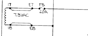

Bonjour ..Contrôle le fusible en le sortant du support sur la plaque au dessus du transfo ..Il y a de fortes chances que ce soit ça ou le connecteur cramé sur cette plaque au dessus du transfo ..
ICI
donc là
Faudra nous la montrer que l'on juge de l'état etc ....
Ton fusible concerné est le
