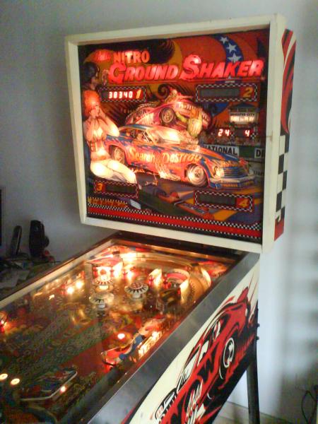

donc voici mon flip:
globalement je le trouve pas trop mal,par contre c est sur que dans le detail.....

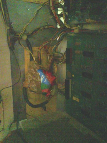

le plus choquant pour moi c est la retouche au "blanco" dans le gris,et la pile (sans etre pro des flipper,je pense que c est pas tres correct comme montage)
desolé pour la qualité des photos (portable),j en ferai des meilleurs par la suite
est ce que quelqu un connait ce jeu?
car en fait je me demande si il manque pas de la "musique",ou sur ce type de jeu il n y a que les "zig" "cmurtz" "zip" des cible et pumber?

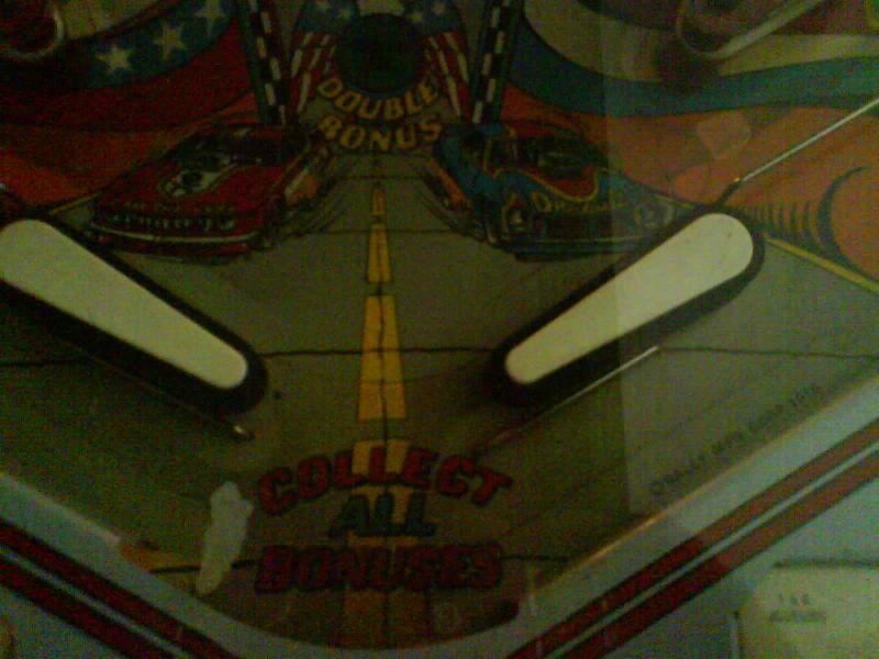

ensuite premier petit soucis:qq fois quand la bille touche les cibles rouge en "C" et "D" ,la bille "claque" dans la vitre
je n ai pas reglé l inclinaison ,peut etre dcela joue t il,ou une idée??
merci
Pente de 6 °
Vérifie aussi les pieds si ce sont les bons pour le flipper
SInon pour la pile il faudra mettre de l'ordre sur la cpu
Le peu que j'ai vu semble faire apparaître de l'oxydation du à l'ancien accu
A vérifier aussi si la pile à bien une diode en série

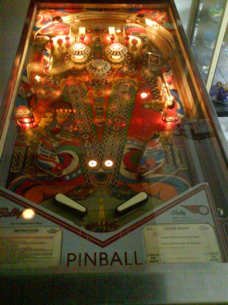

Changer les caoutchoucs par les bons (erreurs d'après ce que j'ai vu au niveau des couleurs, cce n'est pas qu'esthétique mais important pour l'élasticité)
