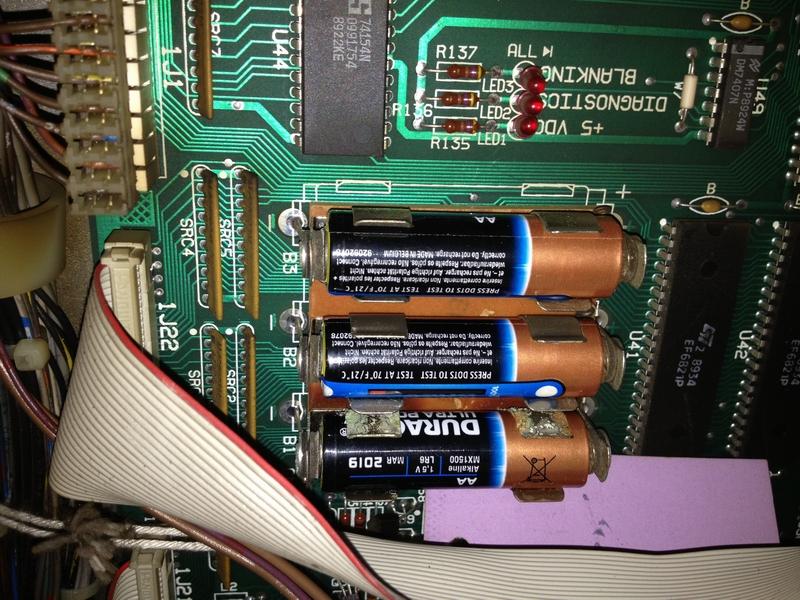

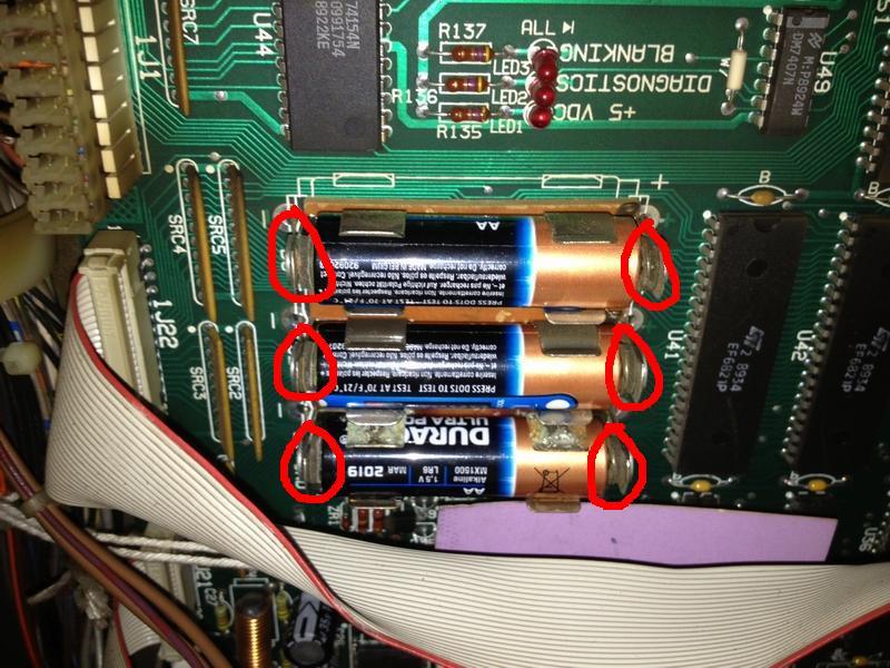

Je suppose que les piles sont neuves , en tout cas elles doivent l'être et à changer une fois par an.
Bon tu vas dégager ce support qui est douteux , là où j'ai entouré et bien ton souci vient peut être de là. Un peu d'acide sur le support de piles et "réglage usine" qui pointe le bout de son nez :
Achètes en un ici par exemple : http://www.restorpinball.com/index.php?option=com_virtuemart&page=shop.product_details&flypage=flypage.tpl&category_id=78&product_id=436&Itemid=54
tu dessoudes l'ancien et tu installes celui ci mais déporté , posé en bas ou vissé sur un côté du fronton avec deux jolis fils qui iront jusqu'au + et au - de l'ancien support sur ta CPU.
Ca va aller où tu as besoin d'aide ?
http://www.flipperfrance.com/forum/userimages/4-14-1.JPG
A changer ,profite pour déporter tes piles
Bonsoir et merci. Je crois que pour faire ça, ça devrait aller (la soudure étain, c'est bon, et le "plus" est au bout de la pile, donc je devrais le trouver sur le fronton...)

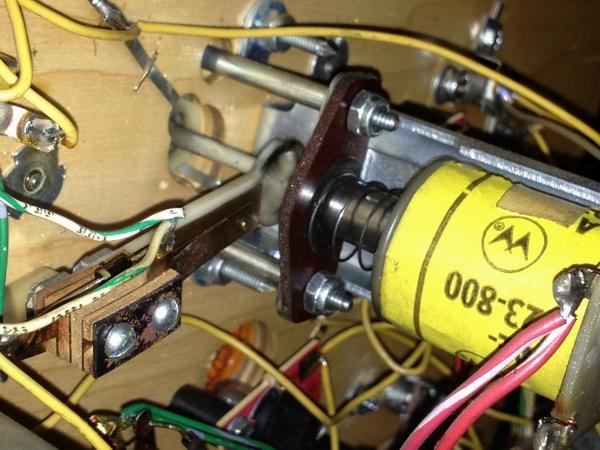

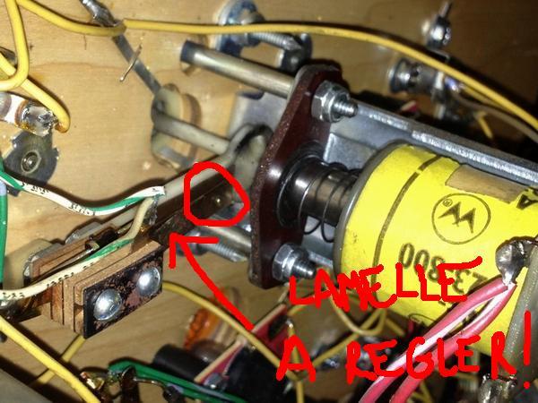

Puis j'ai arrêté pour continuer le nettoyage, et j'ai mis juste un coup de nettoyant contacts sur les lamelles des deux flippers et des trois pop bumpers. Temps de séchage...
Partie : Le liner target n'est pas reparti. Les flips s'en portent un poil mieux (a mon avis...) et les pop ont fonctionnés, mais a un moment, ils ont continué tous seuls, sans que rien ne vienne les toucher.. deux secondes et ils s'arrêtent, et repartent deux secondes, quand on joue un flip, par exemple...et re arrêt... et re...
Bref, il n'y a pas de fil qui a cramé (et pourquoi il y aurait...);
Que faire docteur ? C'est d'autant plus rageant que le reste reprend vie, et bien...A vous lire, et merci d'avance
Il faut que tu ajustes (que tu règles) correctement les contact cuiller de tes bumpers.
Là c'est trop sensible on dirait, du coup ils se déclenchent à la moindre vibration.

C'est un peu ça, ça demarre quand ça veut. Mais je viens de reessayer (4 heures apres) :
Rien ne bouge (je parle des bop bumpers)
Ce qui m'etonne, c'est qu'ils fonctionnaient bien avant la giclette ( dosée) de nettoyant contacts...
Je n'ai rien touché des contacteurs . En ce moment, les trois languettes se touchent. Je ne sais pas si elles doivent se coller a l'arret, ou etre decollees. Est ce que le produit aurait pu creer un mauvais "contact". Pourtant il n'y a rien de crassou entre les lames ( j'ai soulevé delicatement au scalpel...)

Bon, j'ai cherché (et lu) tout ce qui se rapportait aux reglages des lames, mais n'ai rien vu pour moi...
Je me demande surtout si ces lames, qui sont "collees" entre elles, doivent bien l'etre...?

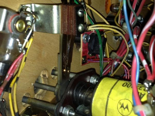

Les lames doivent etre comment ? touche à touche, ou bien il y en a une qui doit etre légerement redressée ?
Dans mon cas, elles se touchent bien. Je peux passer un fin papier de verre entre ?
Il faille que les contacts des cuiller soient ouverts au repos
Et ils se ferment uniquement lors du déplacement de l'assiette du bumper
Soit OUVERT au repos avec on dira 0.3 mm ou plus d'ouverture
Yo !
Ça m'enervait de me coucher tôt, donc j'ai replongé dedans, et merci David pour la petite info (merci aussi aux autres pour le suivi...)
Lames écartées, ça marche top !
