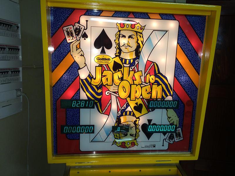

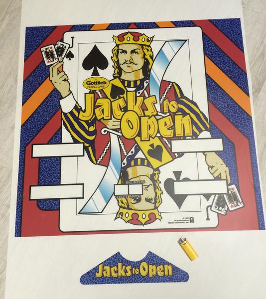

J'ai restauré complètement un Jack's to Open, tout c'est bien passé, mais ça c'était avant le drame, comme dirai Dubosq :)
En effet en soulevant la BackGlass qui était au sol, verticalement, une de mes mains , mes doigts ont glissés, la BackGlass et retombée de pas plus de 5mm, et la.... je me suis retrouvé avec un million de bouts de verres à mes pieds..., je crois que j'ai versé autant de larmes.
Mais mon métier m'a sauvé la vie, je suis graphiste et retoucheur Photoshop, et grace à des photos récupérées sur internet, je l'ai entièrement redessinée, imprimée sur un papier spécial caisson lumineux et collé sur une vitre, le résultat et bluffant, si quelqu'un est intéressé par le fichier PDF, je l'offrirai avec plaisir (voir photo).

salut !!!
oui; c'est parfait.
je l'avais fait aussi sur un rocky et sur un juke.
certes; pas original; pour les puristes; mais ça remplace parfaitement.
Les puristes, c'est ceux qui mangent de la purée ou du purin ? abu1
:lol:
Franchement avec du Black Lit cela passe bien
Une couche de peinture argent aux bons endroits et cela ne se voit que guère
Comment as tu collé cela à la vitre ? Astuce que tu peux nous expliquer ?
Bonsoir,
En fait, je n'ai pas eu d'argent a retoucher, sur la BackGlass d'origine il n'y en avait pas.

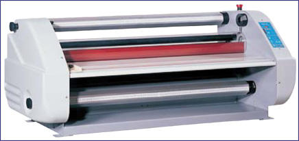

Sinon, j'ai utilisé un laminateur (voir Photo) qui permet de créer un autocollant géant, ensuite je l'ai collé au verso de la glace tout simplement.
Le laminateur et un produit pro, surtout a cette taille, mais tu peut le faire faire dans des boites spécialisé, pour je pense pas trop chère, mais bon, quand on a pas le choix....
Le plus dur est de recréer tout le dessin.

Impossible de trouver une image correcte sur le net... Je commence tout juste la restauration de ce jacks to open, je n'ai peut être pas les bons mots clefs aussi...
Enfin je garde espoir, ce pdf serai parfait pour le donner à une entreprise de serigraphie qui me referai la vitre niquel !
