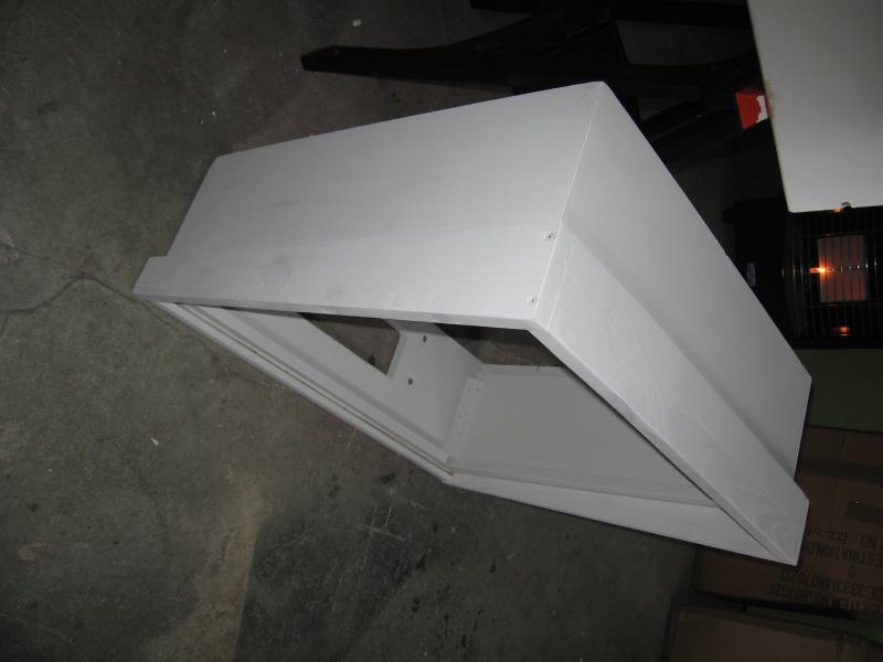

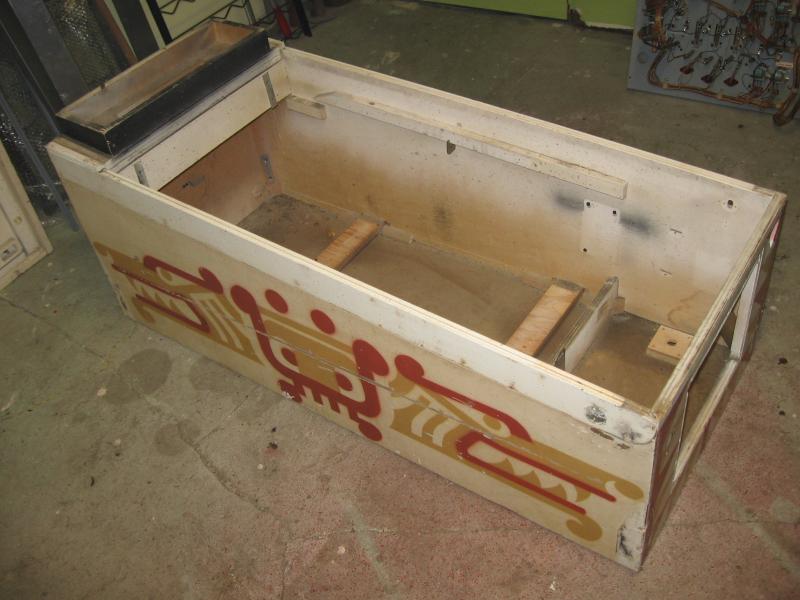

Bonjour voici les premières photos de la rénovation demon flipper AZTEC.
Ces photos ne concernent que la caisse et le fronton.

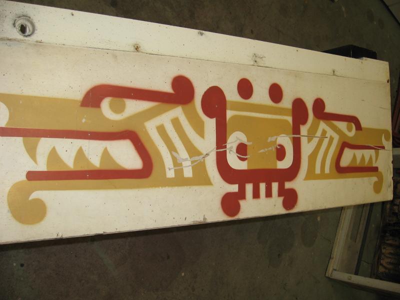

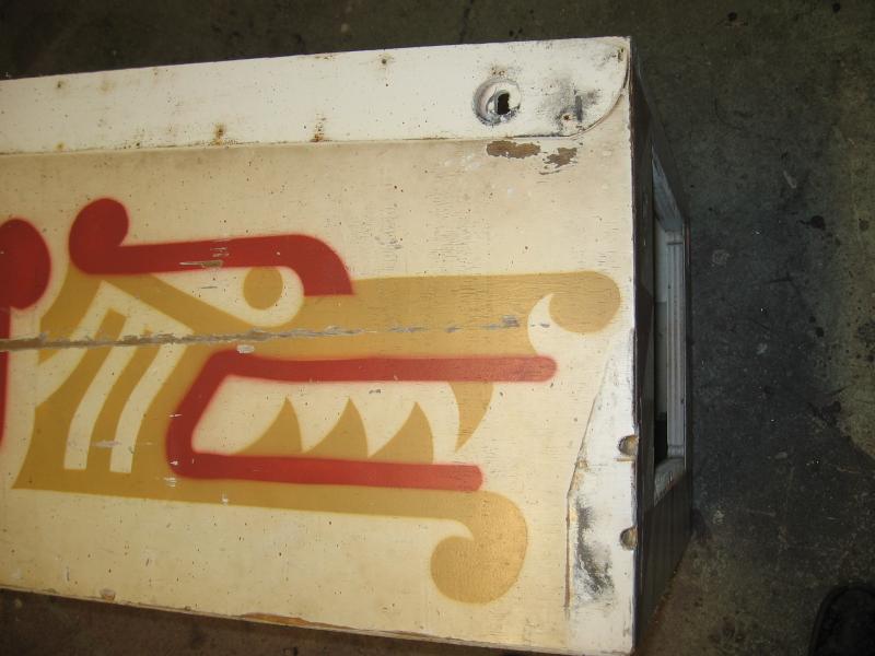

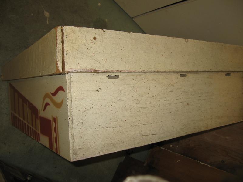

Caisse de départ:

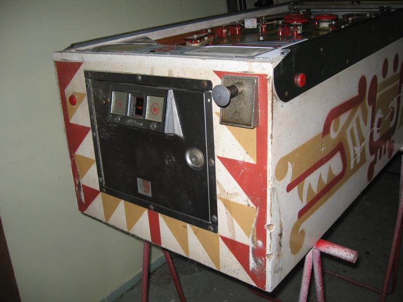

Le fronton
Côté monnayeur

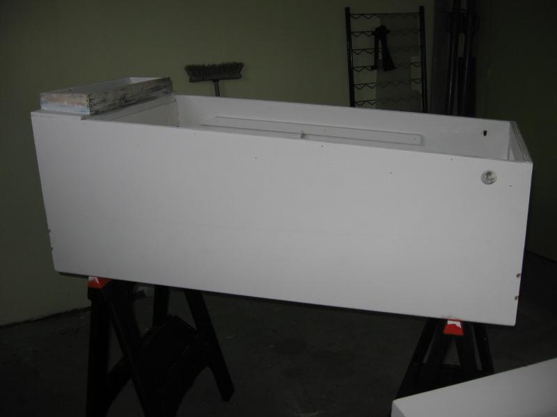

Après ponçage masticage des zones abimées et couche de fond

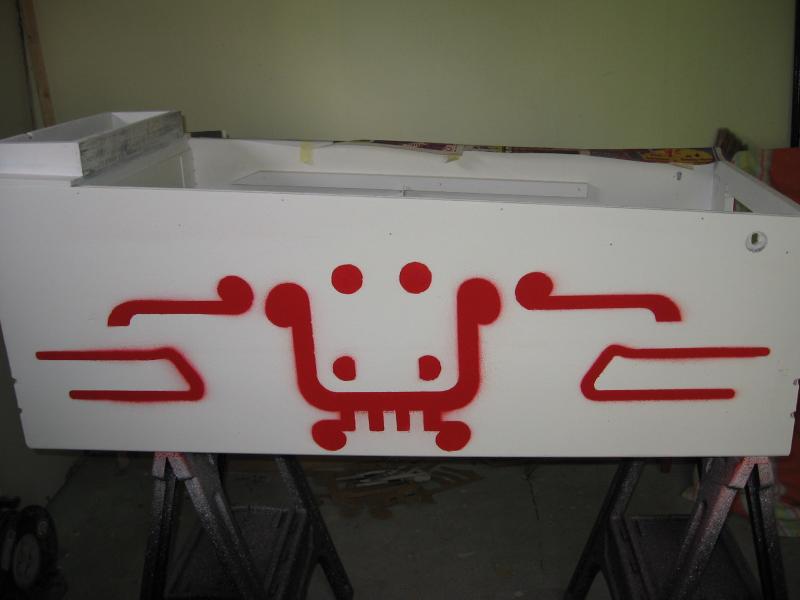

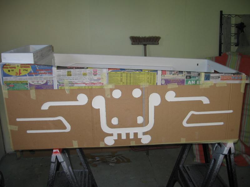

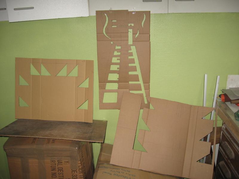

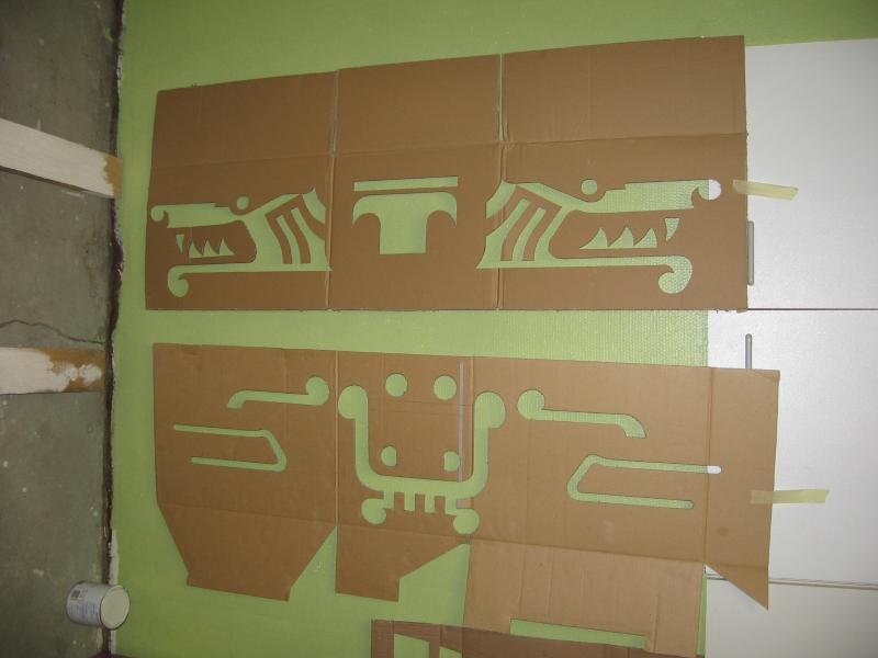

Les pochoirs:
Caisse deux couleurs = deux pouchoirs:
Idem pour le fronton et côté monnayeur:

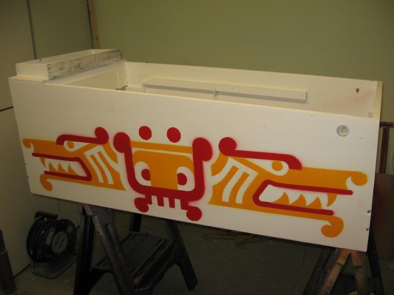

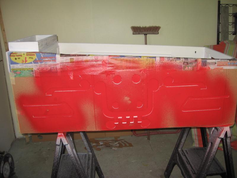

Mise en peinture:
La caisse
Le rouge:
Et avec le jaune tournesol

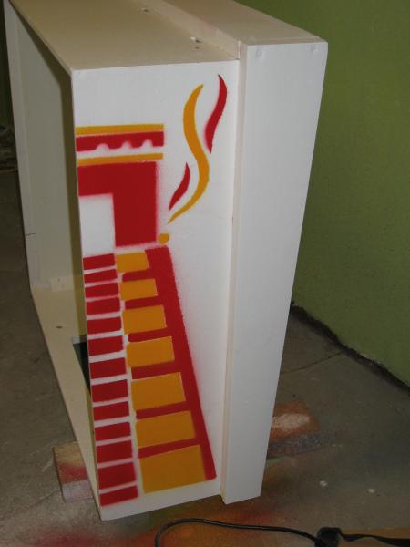

Le fronton et le côté monnayeur:
Punez tu t'es encore une fois bien amusé
Franchement il a déjà belle mine et cela donne un neuf incontestable extérieurement parlant

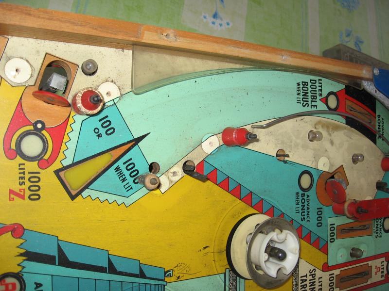

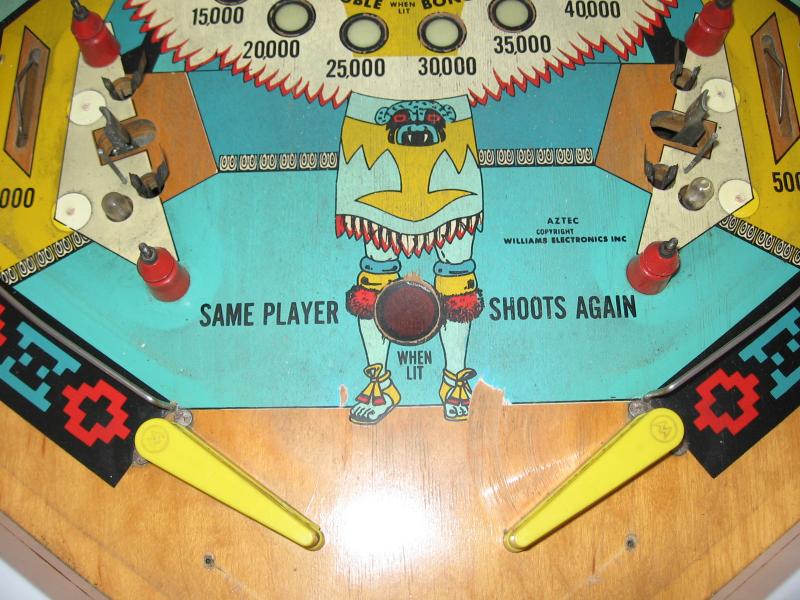

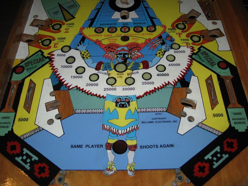

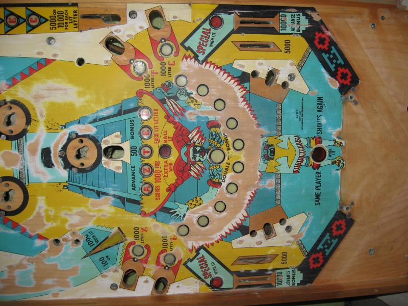

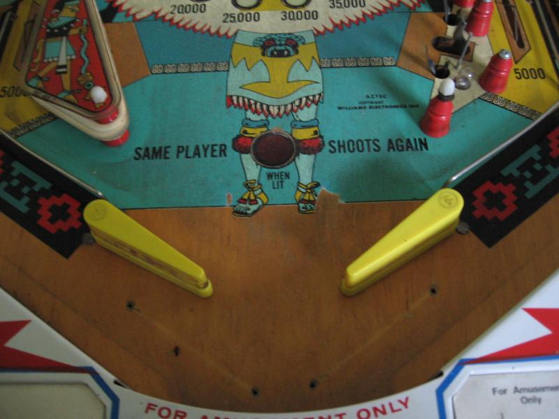

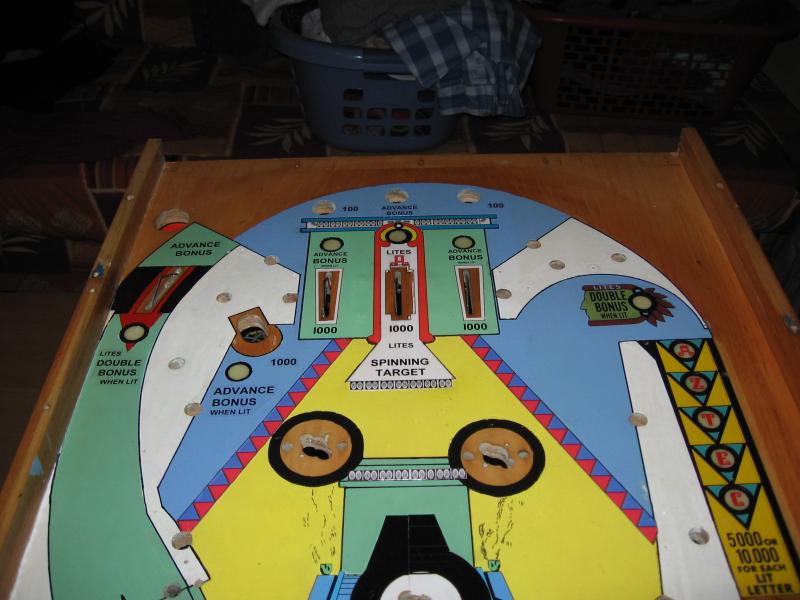

Comme promis voici la suite de la rénovation.
Celle-ci concerne le plateau.

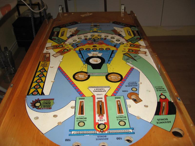

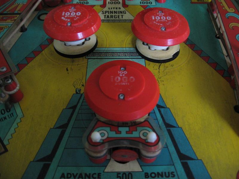

Avant retouches

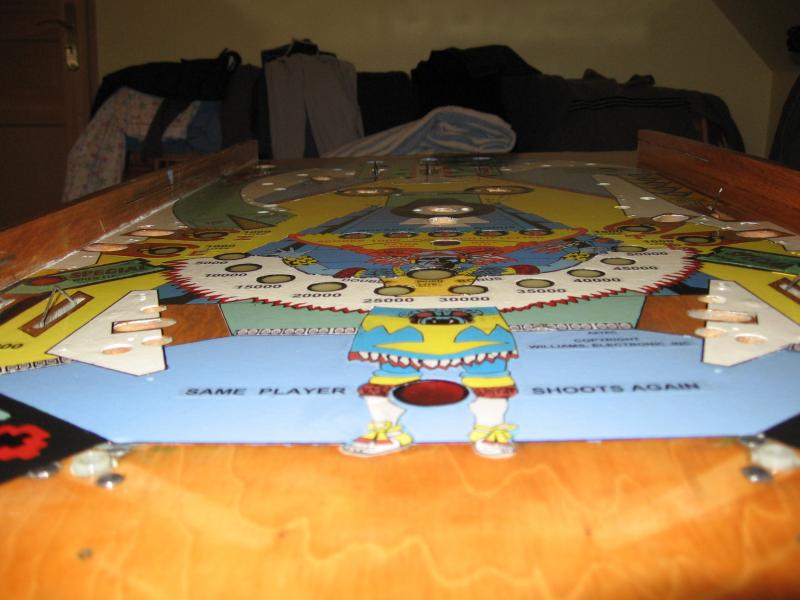

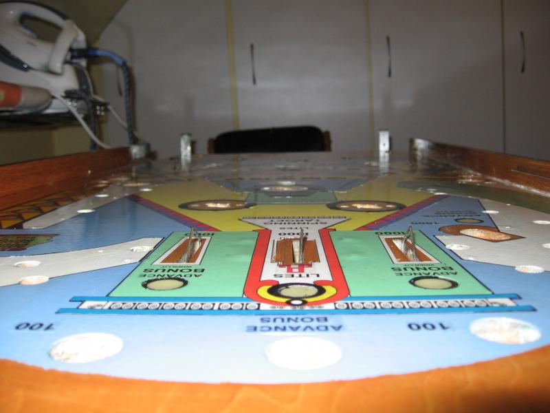

Ponçage du plateau
Et voici le plateau refait avec une couche de vitrificateur.
Au bout de 15 jours de travail sur le plateau, je pense que je n'ai pas mal malgrés quelques imperfections du graphisme
