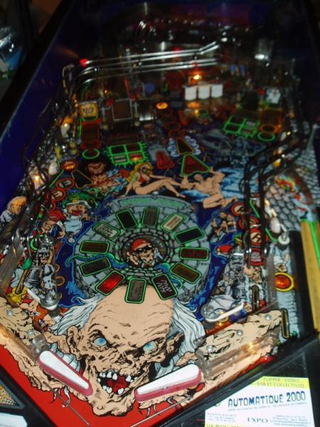

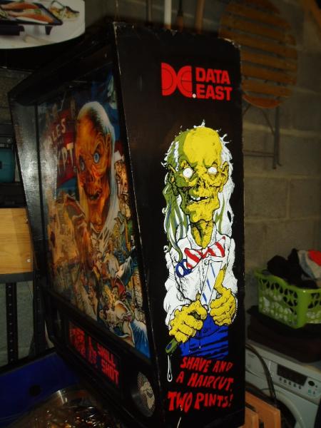

comme deja dis dans ma présentation, je cherche un dot!!
je suis allé voir un TFTC, cette après midi, c'est a amis qui a ça au chaud, il ne l'utilise plus et serait pret a me le laisser pour 1200 €, il a une vitre neuve, la porte et le monnayeur sont neufs, le plateau est tres propre sauf autour de la "capture".
il est fonctionnel et je pense en bon etat général.
j'aimerai avoir votre avis ?(voir photo ci-jointe)

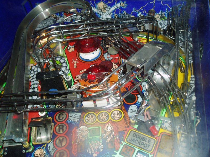

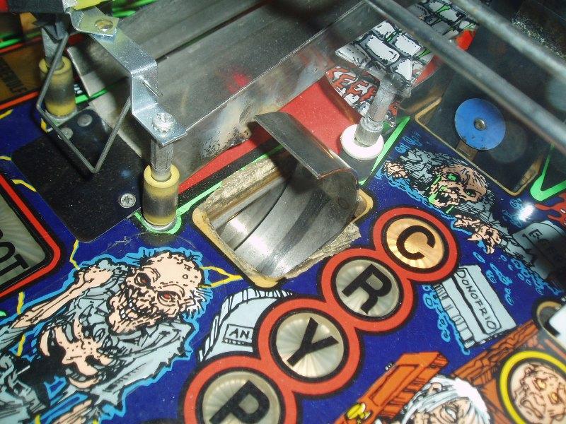

La cible de la pierre tombale a quelque chose d'anormale. Une target bleue c'est pas ce qui devrait y être.

1200 c'est correct pour ce jeu, oui aussi c'est pas normal au niveau de la pierre tombale qui descend, à mon avis il manque un truc, faut que je regarde sur le mien. Mais bon si c'est fonctionnel, tu pourras toujours refaire quelques chose.

je confirme pour la pierre tombale, normalement c'est indiqué RIP dessus, fait attention a cette pierre tombale qui est pas ma lfragile

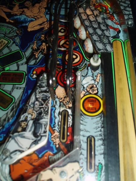

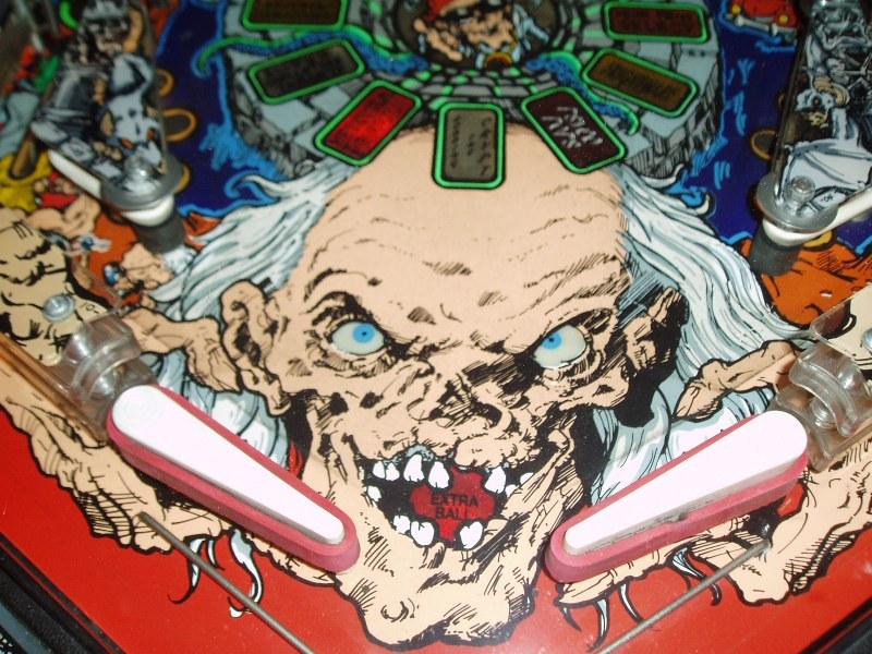

Le mieux est d'acheter un cliffy pour l'usure du trou et de trouver un décal pour la cible pierre tombale et pour les cibles guillotine, pour le reste tout est ok (les doits de flip ne sont pas d'origine), donc pas grand chose à faire dessus.

Pour la crypt, effectivement, elle a été modifiée mais tu peux trouver un kit entier aux usa (une centaine de $)

la porte a un soucis , il lui manque la plaque en acier qui est devant le rond bleu , la bille tape dessus et active le switch .
a vérifier lors de l essai que ça fonctionne bien comme ça mais il faudra réparer car la porte en plastique va casser a force .
[imgz]http://www.flipperfrance.com/forum/userimages/TFC7.JPG[/imgz]
Il semblerait que la rampe ait déjà été ressoudée, et vu que c'est à priori de l'inox, je serait curieux de voir comment ca a été ressoudé. Je doute que ca tienne bien longtemps (en plus, même pas pris la peine de nettoyer la crasse générée par la soudure).
Les décors à coté de la rampe, derrière la tôle en rond qui file sous le plateau, ont l'air cassés ?
Le plateau a l'air dans son jus, je trouve le prix un peu cher pour un plateau pas nettoyé en profondeur, mais bon, les prix ...
visiblement oui ça a été ressoudé vivi ,
j ai deja eu besoin de faire souder des rampes inox et bien ça tiens pas mal , en tout cas cela ne c est jamais recassé néné
le decors est cassé effectivement , normalement il recouvre le retour de cave .
et oui le plateau est super crade et les elastiques hs , c est vrai que pour le prix il pourrait etre propre mais bon les prix comme le couin marrto
l inox se soude tres bien si on le soude avec de l inox
mdr
OUi exact on soude
Ne cherchez pas à braser par contre
Poru le jeu il a l'air pas mal
Changement des caoutchoucs en vue par contre
La base n'a pas l'air mal, avec un peu d'huile de coude, il pourra être très chouette.
