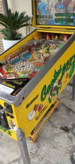

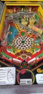

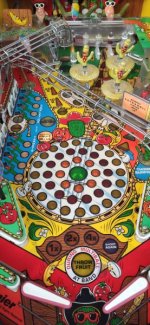

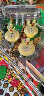

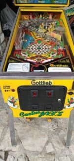

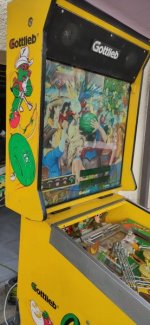

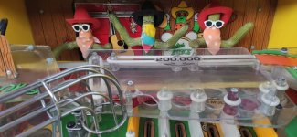

Salut le cactus jack est très sympa comme flip, j'avais prit le mien en sortie d'exploit et après lui avoir refait une beauté, je m'étais bien amusé dessus. Règles et gameplay simple mais fun, ambiance country rigolote avec les cactus qui dance au fond du plateau. Pour le côté esthétique faut aimer le jaune par contre.
Pour le prix, oui il est évidemment excessif... j'aurai dit 2500/2800 max pour un cactus jack propre, mais bon c'est le délire en ce moment les prix de toute manière... mais si pour quelqu'un qui est prêt à se retrousser les manches, on trouve encore des dots dans les 2000/2500 E et des alphas comme le cactus à moins de 2000.

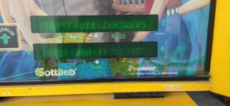

- check du dot, si ligne ou colonne manquante, met du temps à s'allumer, manque de l'affichage dans un angle, c'est un élément pour de la négo ! un dot leds, c'est minimum 150 E et un plasma 250...
