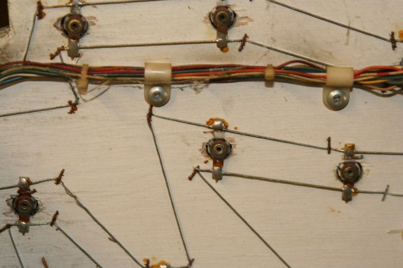

mais une grosse partie avais été arraché donc il me faudrait une ou plusieurs photos pour voir en détails le chemin des masse
merci d'avance pour celui qui me ferrais les photos ou shémas

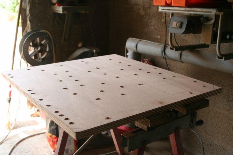

le support des afficheur se trouve sur une planche avec les supports d'ampoule
j'ai été obliger de refaire complètement le plateau car il était pourris par l'humidité mais en plus le circuit de contact qui relie tout les support d'ampoule a été partiellement arraché donc je n'ai pas de documentation pour refaire le tracé des fils
je montre une photo de ce que je suis en train de refaire
le plateau qui va recevoir les afficheurs
et ici le haut du câblage mais il me manque la totalité
pour relié toutes les ampoules

Ah oki
En fait dans la manuel tu trouveras cela
Ce n'est que deux fils issus de la GI qui sont mis pour les lampes
Attention pas de masses ici c'est de l'alternatif
Soit elles sont toutes câblées en parallèle. Soit un double fil alimente toutes les ampoules
Je ne crois pas qu'il y ait eu deux sections de lampes séparées mais une seule avec deux fois deux fils qui arrivent , issus du petit connecteur du fronton (rectangulaire)
oki super et merci de la précision je suis moins bête sur le fonctionnement de tout ces câbles lol
