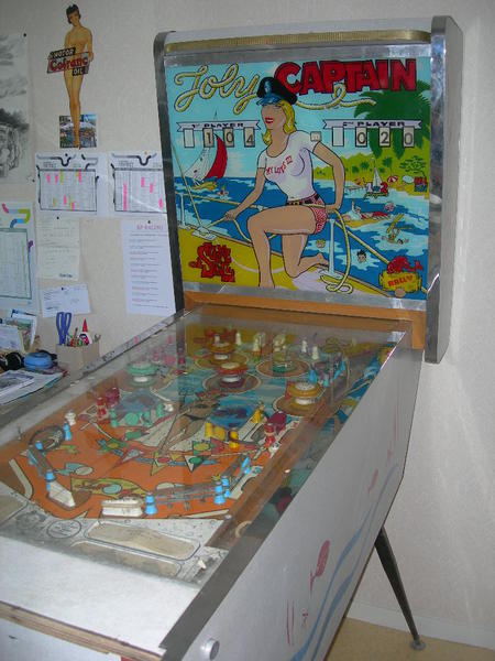

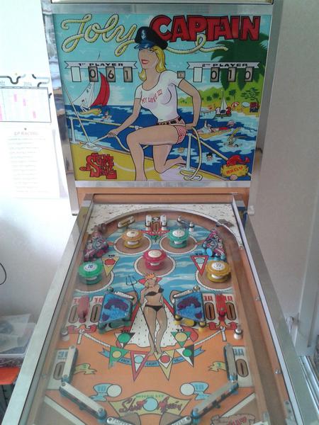

Chemin faisant, un ami me dégote un vieil électromécanique. Il s'agit d'un flipper de marque RALLY année 1965 dénommé Joly Captain.
Prix demandé gratuit à une seule condition c'était une remise en route avant le 15 août cette année car ce flipper était dans le bar de la commune où réside mon ami. Il voulait simplement faire une fête à cette date avec tous les copains qui ont joué avec ainsi que l'ancien gérant du bar. Pari tenu.
Total kitch avec sa caisse en formica type bateau et pied de télé.
Faut dire que la bête était en très bon état. Juste un gros nettoyage de partout, changement bille caoutchoucs et quelques ampoules et hop jeu. Monnayeur à 20 centimes de franc.

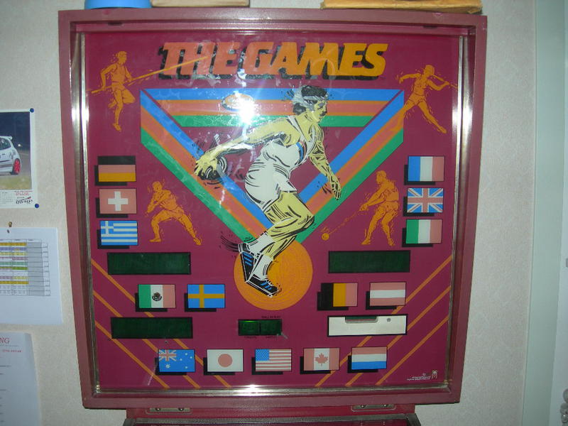

Puis le bouche à oreille fait son effet. Un pompier de ma commune me contacte, me dit j'ai un flipp arrêté depuis deux ou trois ans. Il s'agit d'un Gottlieb The Games. Je vais voir, sale mais complet, un corps de bumper cassé. L'électronique me semble en bon état mais pile en place et je crains qu'elle ait coulé.
Je persuade faiblement le proprio qui au regard des couts éventuels me dit, tu me donne une bouteille de ricard (à boire avec modération) et il est à toi. J'ai rajouté une bouteille de whisky (j'suis pas chien).
Donc un autre à la maison

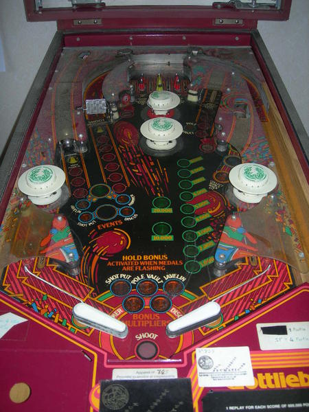

Alors là, je change bille, caoutchouc, corps de bumper, gros nettoyage. L'électronique est vérifié, tout semble correct.
Mise en route et jackpot tout fonctionne nickel sauf un afficheur qui refuse tout départ. Je profite pour jouer quelque temps, tout va bien. Donc bonne affaire. Puis, je me dis faut se pencher sur cet afficheur qui ne va pas. Je regarde et constate deux pattes de tube cassée. Je refais les contact en provisoire et bingo ça marche. Pas de perte de segment nulle part, cent pour cent fonctionnel.
J'suis heureux. Du coup je me dis qu'il faut finaliser les soudures et là je vous le donne en mille, j'ai fait la connerie du siècle. j'ai débranché l'afficheur flipp sous tension. Le résultat n'a pas tardé. Un gros bordel partout Grosse odeur de brulé sous caisse résultat bobine de outhole en croix (c'était juste le fourreau qui a fondu). par contre perte d'un chiffre sur chaque afficheur. Celui que j'ai débranché à la sauvette carrément en cours jus. Et enfin l'afficheur des parties et bille/loterie non fonctionnel.
Je fulmine mais c'était fait; Je regarde ça et là sur les fofo et commence pour moi une nouvelle aventure avec le fer à souder. Je change des CI 7448, 7404 74154 sur la CPU, je remet en place et je retrouve mon affichage. Quelques surbrillances au niveau des chiffres. Je joue et là le fusible des lampes plateau qui grille mais le jeu est fonctionnel. Du coup je me dis c'est pas normal. Y a du y avoir autre chose.
A vouloir faire les apprentis sorciers, j'ai du omettre quelque chose et c'est là que notre ami David prend le chemin en marche. Un coup de jeunesse sur ma carte surtout reprendre ce que j'avais fait et hop, le The games avait retrouvé sa splendeur à part un segment qui manquait sur les afficheurs trois et quatre et que sur le chiffre deux. Changement du CI 7432 et nickel.

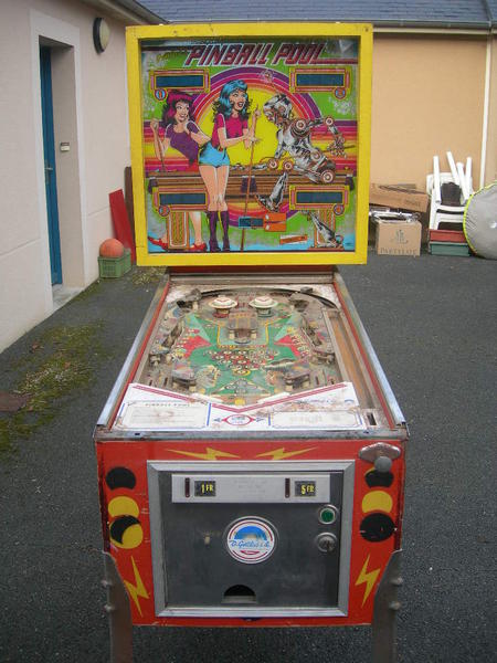

Je consulte les annonces d'un site connu et je tombe sur deux flipps Gottlieb; Il y a un Pinball Pool et un Far Out. Les photos ont l'air engageantes. 400 euros le lot et surtout ps loin de la maison. Je prends les coordonnées. Et là j'en parle à mon épouse. Gros yeux mais je décide d'y aller avec elle.
Ce qui devait arriver arriva, mais avec accord de madame (pas eu trop le choix la madame) .......

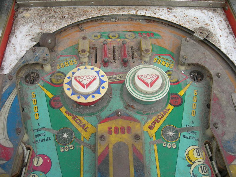

Le Pinball pool a une belle vitre, un beau plateau, une belle caisse, le tout à nettoyer. Il est complet en électronique. Manque simplement la manchette. Mais y a du boulot. Pas de manuel par contre.
Pour David, je te mets une photo de l'électronique et comme je te le disais au TPH, la pile a fait énormément de dégâts

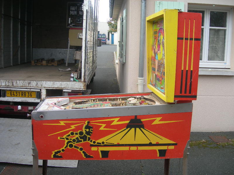

Pareil, belle vitre, mieux protégé au niveau plateau, complet sauf la plaque de fond du fronton. Et cerise sur le gâteau, la pochette d'instructions état neuf, jamais ouverte.
A ce jour, tout le fronton est refait, mis au sec et au chaud. Maintenant le bas.

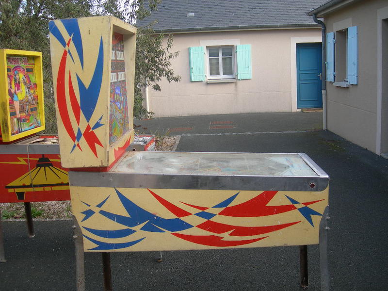

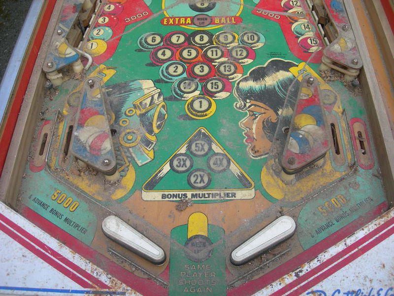

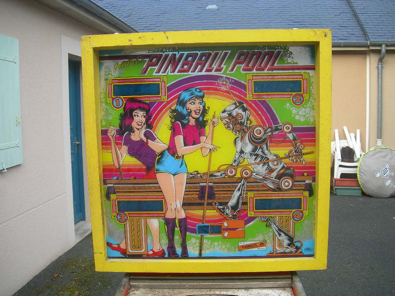

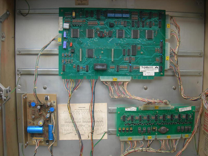

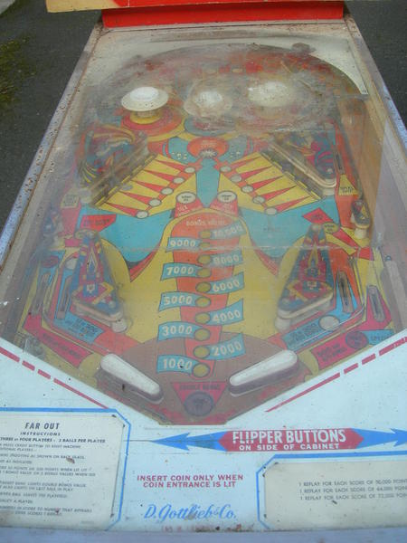

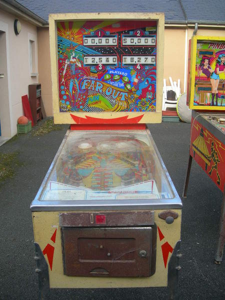

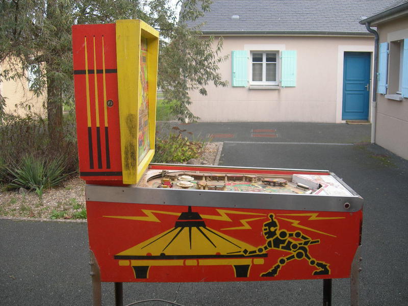

Maintenant au Far Out
