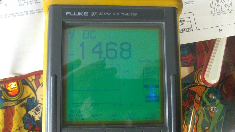

Après mesures, mon -15V est quasi parfait
et le -45V est pas mal non plus
Bon, je vai laisser comme ça pour l'instant car je pense pas que la zener va changer quelque chose...
