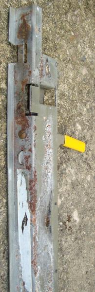

Ma barre pour locker la vitre avant :

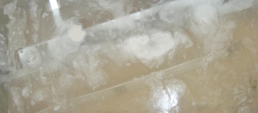

Le bouillon en cours de négociation avec la rouille :

Le résultat est vraiment très satisfaisant et surtout pas fatiguant du tout débil
Même que j'avais pas vu que la manette avait un ressort et revenait toute seule débil
Après que la rouille soit partie, la barre reste quand même un peu piquée mais au moin c'est propre.
Deux questions quand même :
1/ Il y a t'il moyen d'enlever les taches que l'on voit sur la photo finale ?
2/ Comment faire pour protéger le travail fait pour que ca dure (cette fois le flipper est bien au sec contrairement à ce que lui à fait subire son ancien proprio joiiinnn ) ?
Tu aurais peut etre du le laisser plus longtemps dans le bac, et pour la protection j'ai lu que l'electro zinguage c'etait bien (et en plus ça redonne un coup de lifting) mais bon a confirmer. D'ailleurs je pense que epb0 pourra nous en dire plus !! :lol:
Merci pour le compte rendu. Cette barre est effectivement tres souvent rouillée; le résultat est vraiment pas mal du tout et comme tu dit pas fatiguant du tout.
1) Comme a dit patator peut être quand la laissant plus longtemps dans le bac ???
Il y a quand même un moyen pour enlever ces taches, mais là ça va être fatiguant par contre. Tu prend de la laine d'acier triple zero et du miror, tu verse du miror sur ta barre et tu frotte avec un tampon de laine d'acier, tu frotte pendant un bon moment, ça va faire un liquide noir bien crade (tu va avoir les mains noire), a force ça va faire une patte noire (a ce moment tu rajoute du miror pour rendre liquide). De temps en temps tu frotte avec un chiffon pour voir l'état de la surface. Quand tu a fini, tu vire tout ce noir au produit de vaisselle ou mieux au red devil. Je te garantie que ta barre va briller comme un miroir! Bon l'inconvénient c'est que c'est long, fatiguant et salissant.
2) Si le flipper est au sec, je pense qu'il n'y a rien a faire pour protéger le travail. Peut être un coup de WD40 et bien essuyer avec un chiffon?
Pour ce genre de pièces, comme pour les pieds quand ils sont dans cet état ou encore les "hex spacers" qui tiennent les rampes etc.., j'utilise une brosse sur la perceuse, pas une métallique qui raye trop mais une avec des "poils" plastiques. Ca décape bien et enlève toutes ces traces. Ensuite pâte à polir P5 pour finir le job et lisser les micro-rayures que fait la brosse, et c'est nickel.
