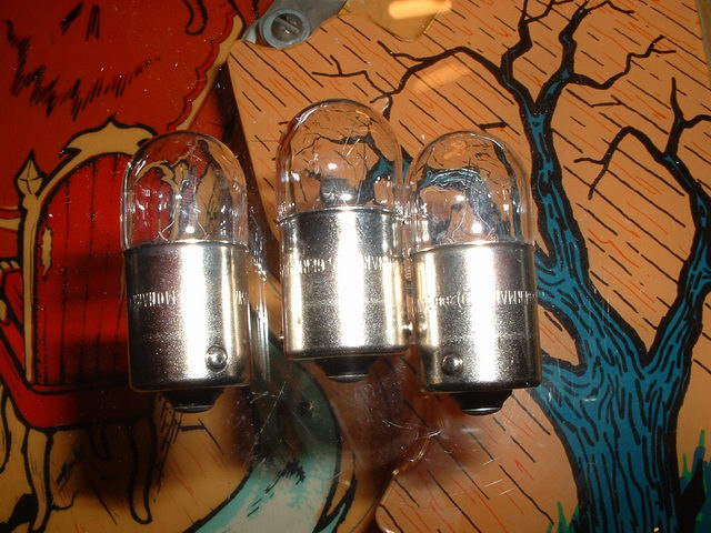

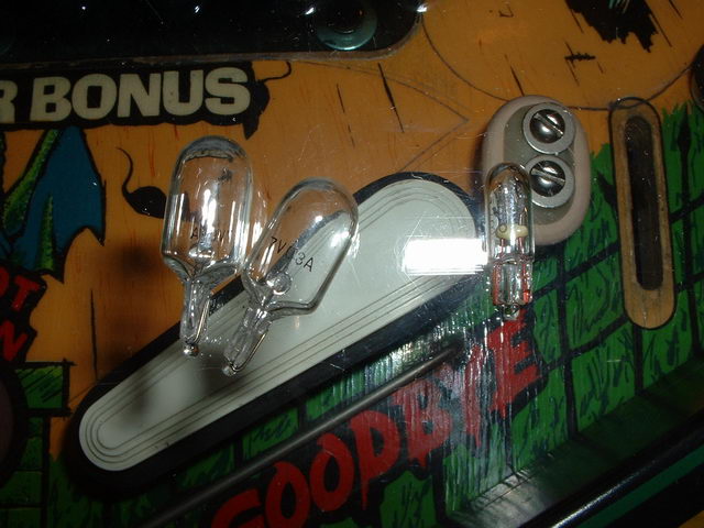

2) Les types de bases
Voici les types de bases qui existent dans les usages courant
Vous aurez repères par le suite dans le tableau, pour vous guider a savoir à quoi ressemble votre ( vos ) ampoule ( s ) de votre ( vos ) jeu ( x ).

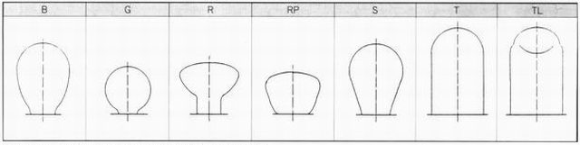

3) Les types de bulbes
Voici les types de bulbes existant
Référez vous au tableau suivant pour savoir quelle forme de bulbe a votre ampoule

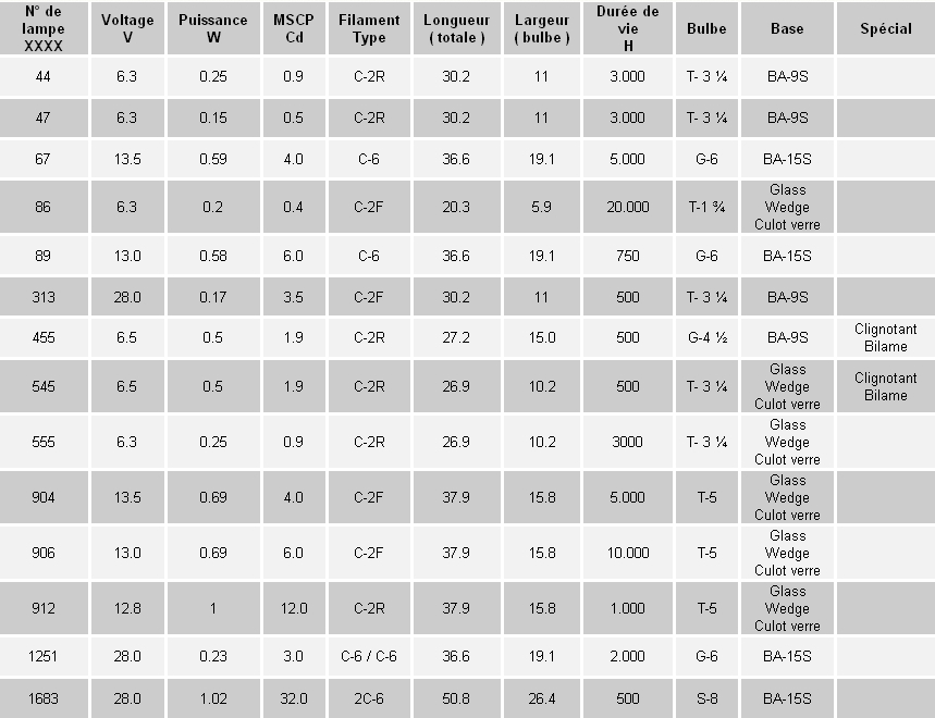

5) Les caractéristiques des ampoules
Voici le tableau récapitulatif de toutes les caractéristiques de nos ampoules. J’ai mentionné les plus courantes dans nos jeux .
J’avais déjà succinctement fait lors de mes cours encore à la FAC, des mesures niveau courant, tensions et Candelas, mais a ce jour j’ai les références précises données par l’ANSI, qui est American National Standarts Institute.
Ce dernier a appliqué un code pour uniformisé les caractéristiques techniques, mécaniques, électriques et les performance requises, sinon ce serait un vrai cocktail en tous genres
Soit si on lis GE 44, bien on sait alors que les premiers codes sont le fabricant et les autres ce sont les caractéristiques intrasèques de l’ampoule
Durée de vie ??? Il est fait comme suit, un nombre donné d’ampoules sont mises sous tensions et on estime lorsque que 50 % des ampoules sont cassées, alors c’est a ce moment que l’on valide la durée de vie de ces dernières
MSCP ??? Approximate Mean Spherical CandlePower , en fait c’est la puissance approximative , moyenne, sphérique , exprimée en Candelas .
Pour appliquer cela on mesure en Lumens et on divise par ( 4 * PI ) afin de l’obtenir en Candelas.
Avec ce tableau, j’ai un peu souris quant à certaine durée de vie, mais il est clair que cela est bien le cas dans tous les flippers, les 545 et 455 durent peu !
Là on a la durée potentielle a savoir, quant on va la remplacer
Un conseil un p’ti stock de 455 et 545 ferait pas de mal ou alors mettez mon montage qui les remplace par des 545 non clignotantes ou 455 non clignotantes

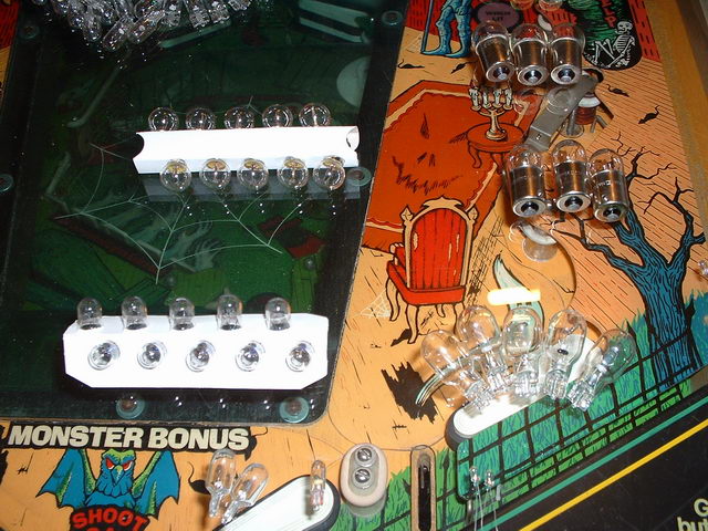

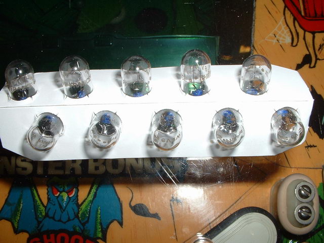

6) Quelles que ampoules
Des images afin de bien voir maintenant , en compilant ce à quoi elle peuvent ressembler
