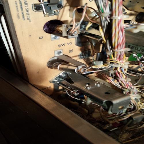

c'est encore plus simple que ça........`
c'est un simple support de douille sans emplacement de diode, ceci explique celà.
donc si je ne me plante pas......commande de ce support chez RP et c'est reparti ?
Merci pour votre aide sup.
laurent
