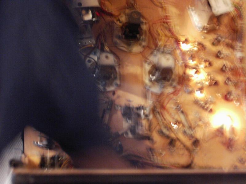

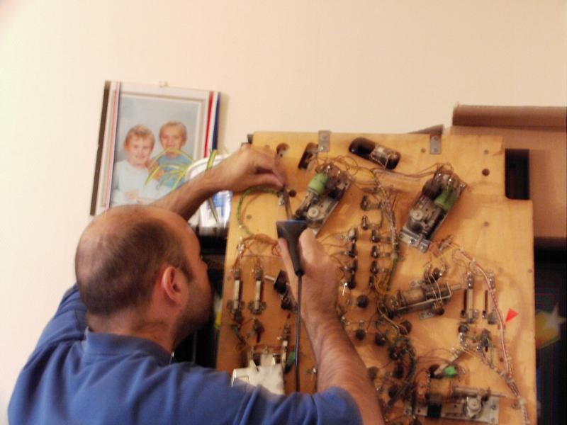

Et bien voila je me lance dans la resto de mon BTC.(beat the clock bally)

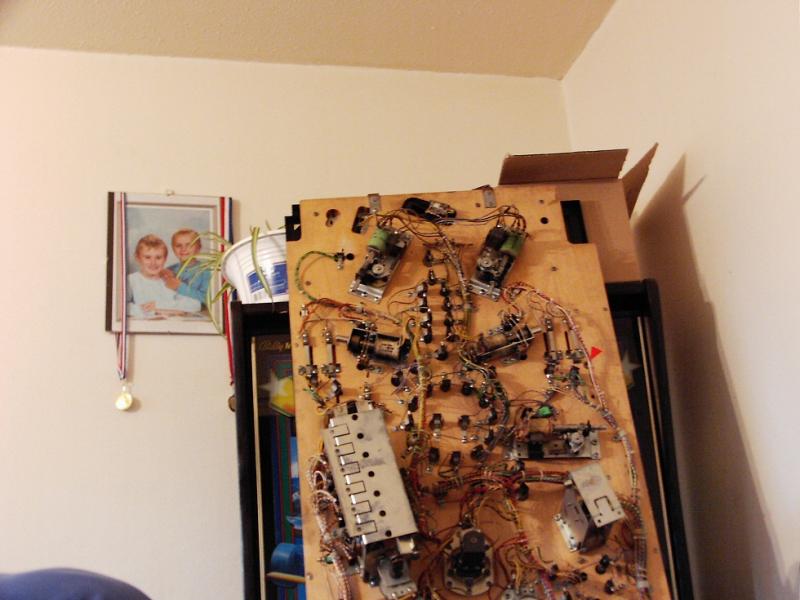

J'ai commencer par refaire tout le dessous du plateau :
-Demontage complet de tout ce...........débil
-Reparation de quelque fil desouder
-Nettoyage de tous les contacts et ampoules
-Changement des diodes HS
Et pour finir la journée , le coup de la perceuse.... pffff je parle du lance bille.....:lol:
La prochaine etape sera de changer le mylar enfin non la vinilia enfin non .......enfin le truc en plastique coller sur le plateau....
quelque photo ....

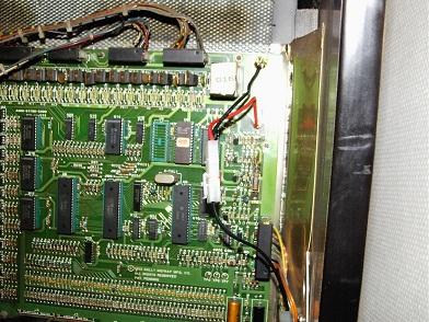

Y a eu aussi le deport de la batterie :

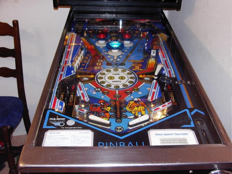

Au fait a quoi il resemble ton BTC ???

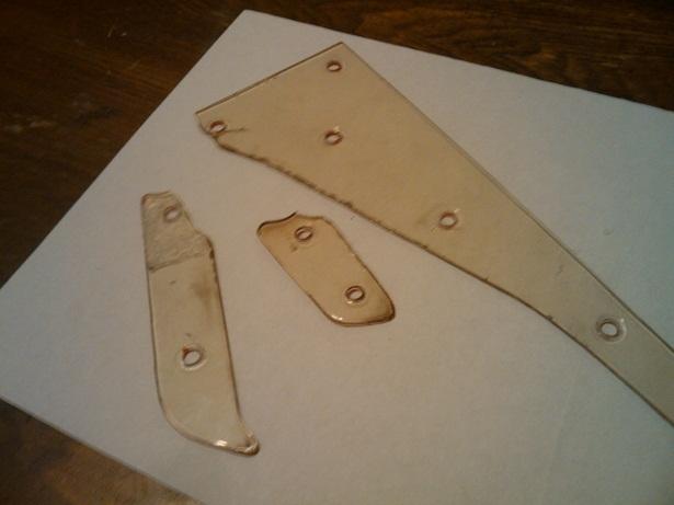

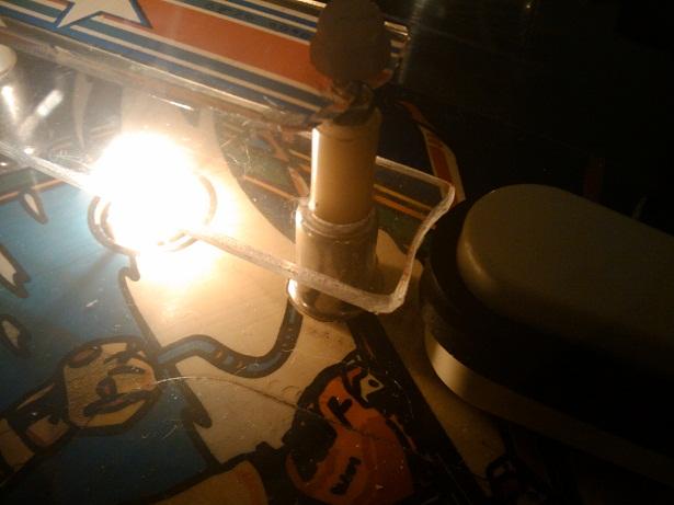

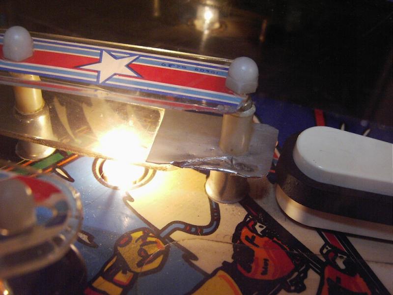

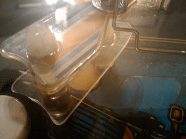

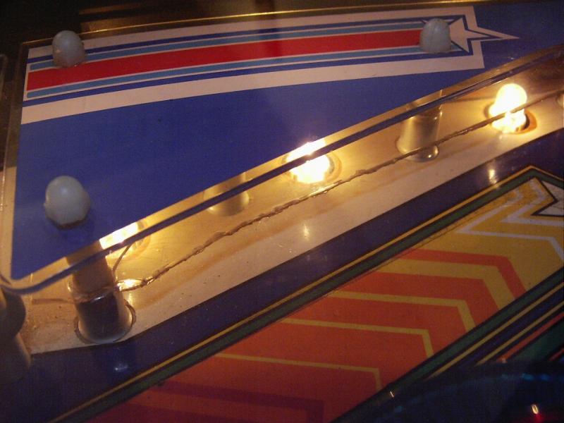

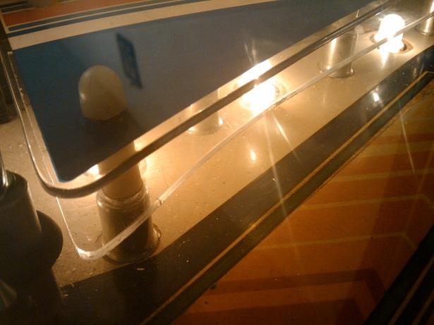

J'avais trois plexi du decor de cassé (intermediaire) et bien ca se refait :
voici les decor cassé :
Sur cette photo le decor du dessus sera bientot refait avec les decals (j'attend le papier decalco):
Le deuxieme:
J'en ai profiter pour refaire celui-ci aussi:
Les deux cassés une fois refaient:
Et voilà les anciens : (c'est tres moche):
La suite au prochain episode......
@ bientot.
OUi cela se coupe bien le plexy
Je te conseille l'altuglass si tu en trouves pour sa souplesse et dureté
