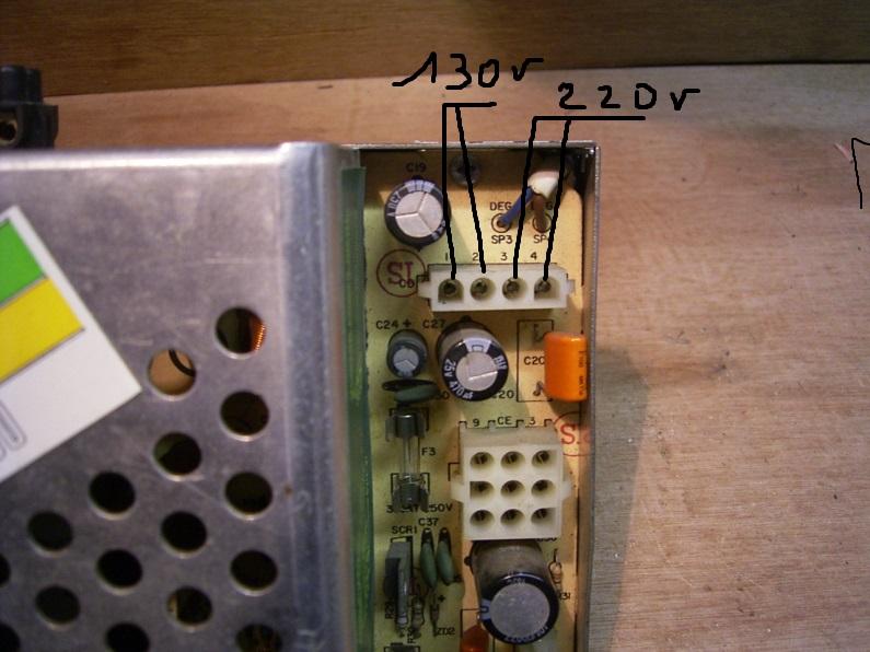

Bonjour ..L'alim Hantarex est prévue a cet effet et il suffit de se relier aux broches de sorties pour alimenter la platine...
Merci André... De retour de la Crête :lol: M'ci au passage ;)
Sinon voilà on voit bien DEG notifié, Dégauss en somme... Il me semblait bien qu'il y avait cette astuce sur l'alim a découpage ;)
Donc en clair je peux mettre directement cette sortie 130V CC de la photo sur l'entrée alternative 128V du MTC9000 sans rien modifier?
