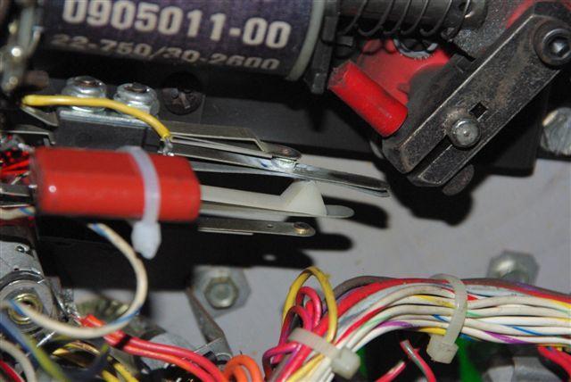

j'ai découvert que le contact du bouton de flipp etait complètement mort il manque un contact sur une lamelle et l'autre n'est pas joli, je les ai remplacé, j'ai fait un essai et rebelotte le fusible grillé.
J'ai donc démonté la bobine, le fourreau en laiton a eu beaucoup de mal à sortir dois je en conclure que la bobine est hs et elle me grille mais fusible, j'ai regardé le EOS et comparé avec l'autre je ne vois rien de particulier!!
merci pour votre aide
Montre voir en photo
La faute vient de l'EOS quasis à 99 % des cas
Alors
L'EOS est mauvais
Regarde sur RP tu verras avec la bonne entretoise
De surcroit ta biellette est cuite je pense, on voit un méplat
Sans compter au niveau de l'isolateur fait de gaine thermo rouge, elle est usée et cela peut s'aggriper alors à L'EOS et le maintenir en position fermée
Soit la solution à mondre cout, changer, l'espaceur en plastique de l'EOS
Mettre un coup de gaine thermo neuve
Mettre une nouvelle biellette et de nouveaux guides de plongeurs
L'autre meilleure solution, si si,
Changer EOS , biellette et guide de plongeur + bobine + fourreau
Mais avant teste la bobine, si fondue cherche même pas, à la benne (au recyclable cuivre et métaux)
Te donne les photos d'RP et tu pourras comparer de visu

Cela explique aussi pourquoi tes lames ne sont plus parallèles entre elles, tordues méchamment pour assurer un pseudo contact

En tous cas l'EOS je te conseille de changer ce dernier pas les deux parties, mais celle en contact direct avec la biellette ou il y a cette petite entretoise pas catholique (attention n'y voyez rien de Juppé MDRMDR )
