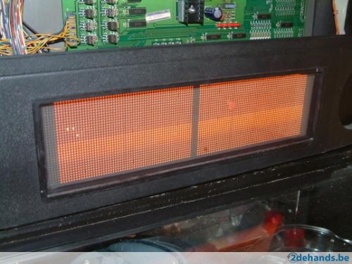

Avant de ma lancer dans un achat, j'aimerais votre avis.
Est ce que c'est grave ce type de problème? dot mort?
Merçi de votre aide
Il y a un tas de colonnes mortes... Dans certains cas c'est réparable, la difficulté dépend aussi du type de la dalle (avec les connexions en surface du verre ou dans la tranche), mais là vu le nombre de colonnes mortes et qu'il y en a 3 en plein milieu, considère qu'il est HS dans le calcul du prix de la transaction, sachant qu'un neuf coute 150 euros livré. Mais il ne faut pas retirer 150 euros du prix de vente puisque celui là était de toute façon d'occase, donc plutôt le delta entre un neuf et un occase, soit environ 60-70 euros..
PAs grâve en soit si ce sont les lignes manquantes
Je sais refaire cela sans soucis ;) si ce sont les lignes absentes ..
Maintenant ce que tu nous as pas dit c'est est ce que les animations sont OK par contre ou cela est planté tout le temps ainsi dans ce type d'affichage (photo)
Comme dit Crrispy, oui ne pmas défalquer ainsi le prix
