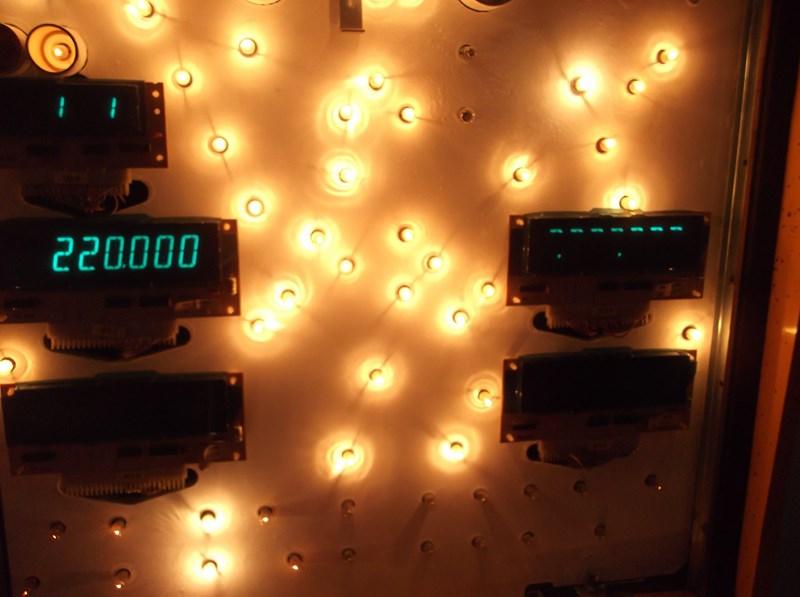

Regardes déjà en test afficheurs dans les menus de tests), ce que ca fait exactement. Si c’est sur qu'un seul afficheur il y a des chances que celui ci soit en cause. Si ca le fait sur une paire , il se peut que la CPU soit en cause. Mais à première vu, ca le fait que sur un seul car le premier digit du 1er joueur ne présente pas le problème.
Tu peux (jeu éteint) permuter deux afficheurs pour voir si le problème suit ou non l'afficheur douteux.
J'aurais bien dis un UDN6118 (Z1) qui gère les segments, notamment le segment "a", mais il y a peut être aussi Z3 en faute car les virgules restent allumées alors qu'elles ne doivent pas l'être.

je viens de permuter 2 afficheurs mais le probleme reste identique au meme endroit ,donc ce n'est pas un probleme d'afficheur.
Par contre je n'arrive pas à aller au test 19 concernant les afficheurs (de 1 à 18 puis 20)
