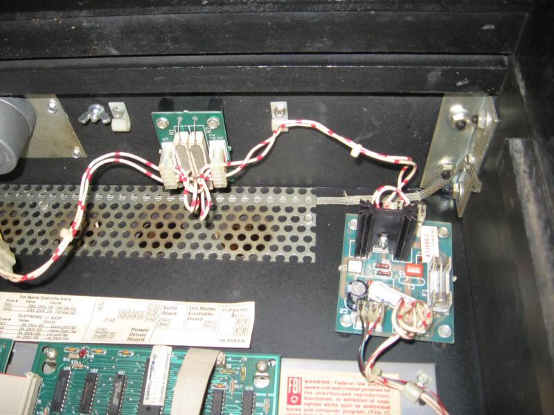

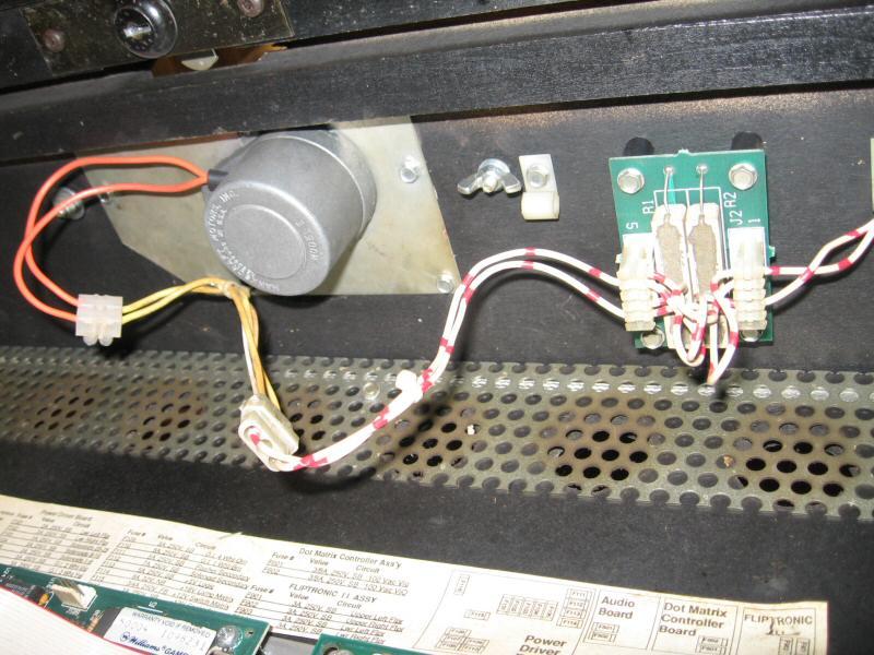

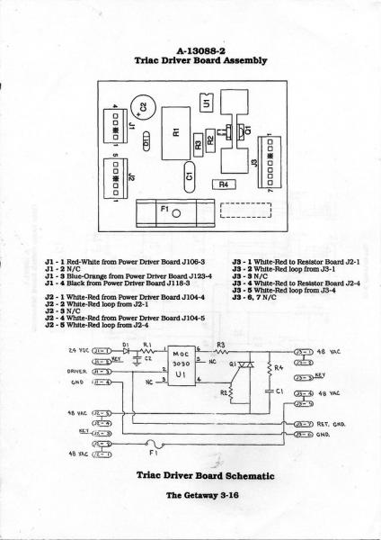

je n'ai pas de gyro sur mon getaway mis les deux cartes pour le brancher: triac driver board assembly
ni la carte avec les 2 résistances de 10W:
j'aimerai savoir si quelqu'un a déjà fait l'adaptation d'un autre gyro?
et comment?
merci d'avance et passé de bonnes fêtes
