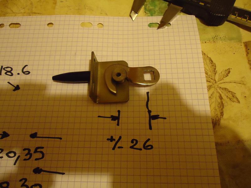

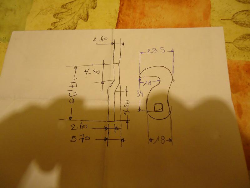

bonsoir,
voici une petite cotation de la came de la serrure.
le reste à suivre.

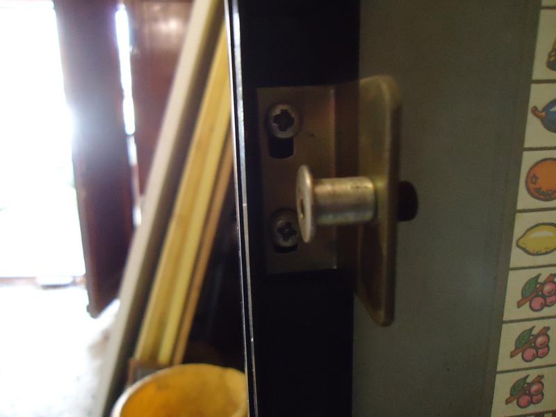

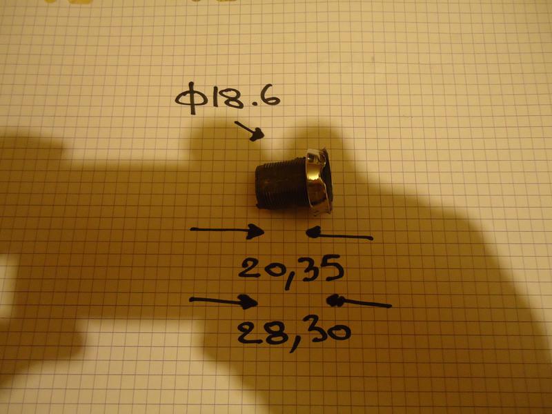

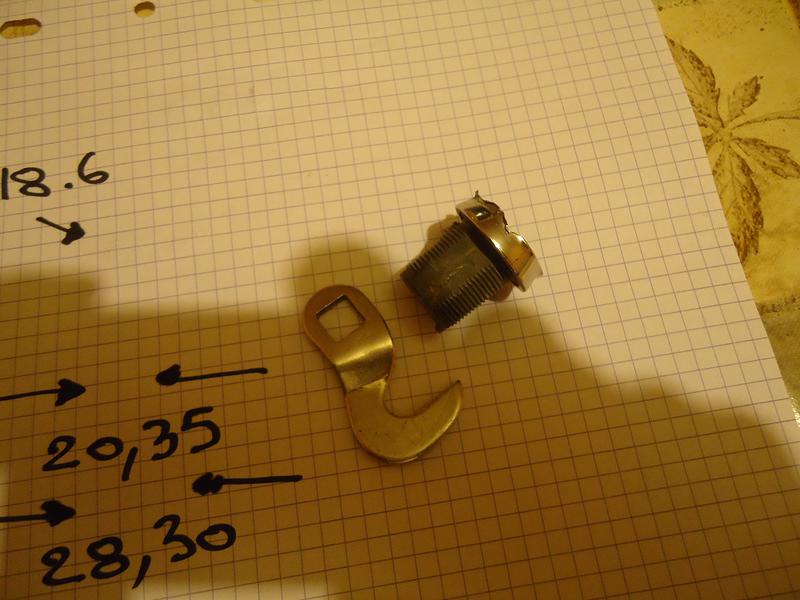

bonsoir,

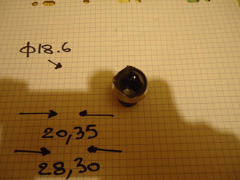

voici pour la serrure,
la porte du haut.
l'intérieur du haut, la serrure à souffert le martir ainsi que les vis.
serrure du haut en extérieur, même pas que le ferrailleur la prend.
cotes de la serrure du haut.
aucune cotes pour cette photo.
pour cette photo, je doute que le crochet fait parti de la serrure vu la rouille.
voici à l'approximative l'entraxe du crochet et de la porte.
j'ai oublié de mesurer l'épaisseur de la porte, mais a suivre.
bonne soirée.flippp

Les standard sur RP iront
Donne moi juste la taille du trou carré pour vérifier
Sinon il faut savoir la profondeur pour la serrure, cela je ne sais pas du tout
*bonsoir,
david, c'est un carré de 9.2mm
