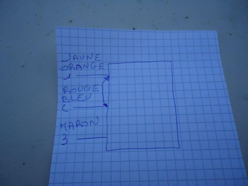

Bonjour
Il existait un kit compteur électronique pour cette machine, qui pouvait remplacer efficacement le compteur mécanique plutôt fragile, car son jackpot est un peu inférieur à 3000 points, ( bobines chaudes usure ).
Ton petit compteur Out est bizarre, à moins qu'il se remette bien quand il y aura un chiffre des dizaines.
Ta machine a des points au compteur logiquement elle devrait décompter d'elle-même.
Il faut ponter deux fils de la boite électronique se trouvant à l'avant des starters, le fil orange avec le fil rouge bleu ensemble ou bien pousser le bouton de cette boite une seule fois, alors la machine décomptera puis tu pourras peut-être jouer.
Le troisième fil doit rester tout seul.
Salutations

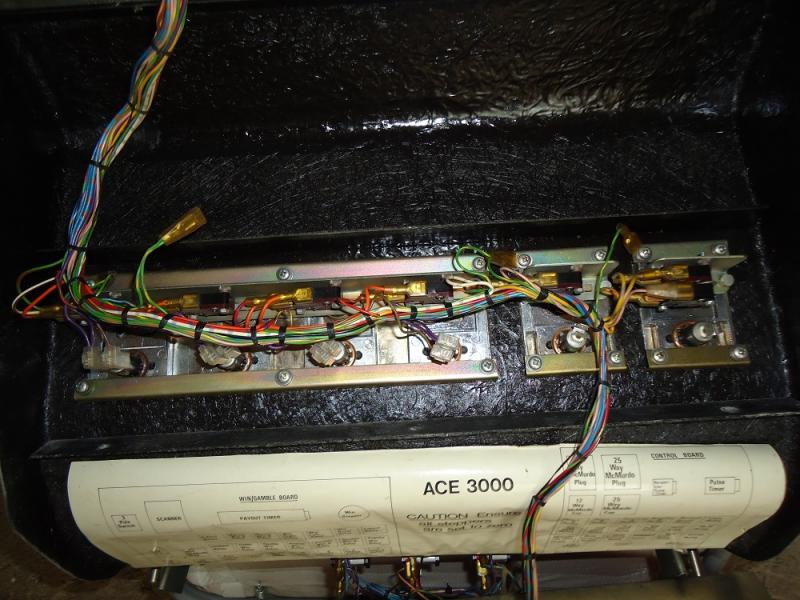

part contre j'ai acheté un lot de relais sur le coincoin et le haut de la machine s'allume mais pas le bas.

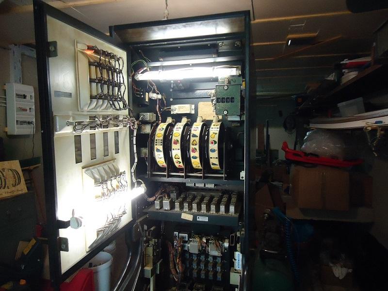

le haut de la machine s'allume pour le bas je parle bien de ceci,

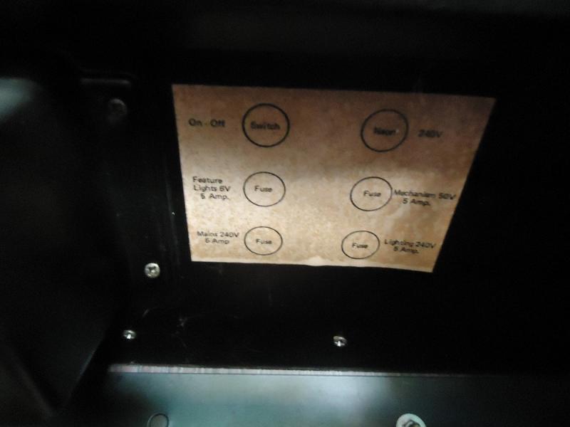

pour la boite a fusible, il y en a t'il une autre a part celle-ci?
si c'est un fusible j'en ais pas pour le moment.
j'espère ne rien avoir oublié mais je le rallume ce wk et refait un topo lundi pour le flip j'attend l'électricien mais il
est complet donc patience.
bonne soirée par ses journées de plomb.
Bonjour

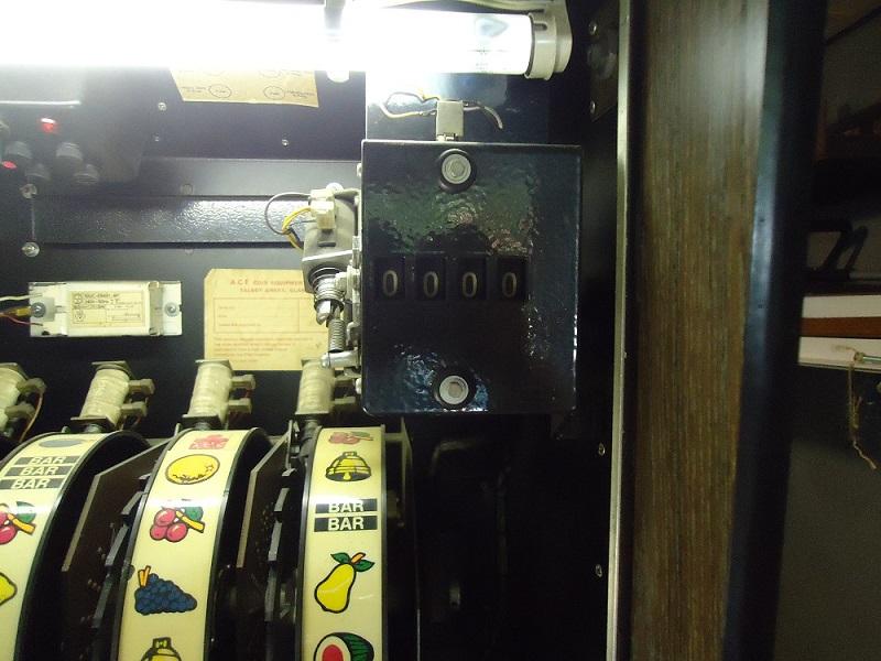

Voici le compteur Out :

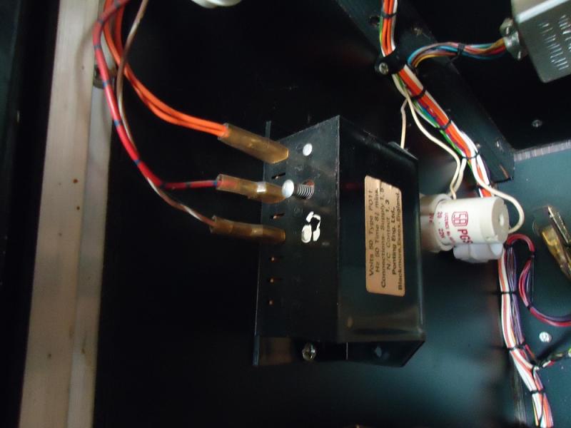

Voilà la boite électronique à supprimer :
Il n'y a qu'une seule boite à fusibles, la voyant rouge devrait être allumé, donc l'interrupteur est probablement aussi sur Off :
Quand tu auras suivi les conseils, le bas s'allumera sans doute :
Salutations

j'ai rallumé le ace 3000.
sur cette photo le compteur c'est remis a zéro de lui même.
sur celle-ci il y a qu'une ampoule qui fonctionne.
j'en ais démonté une mais elle me parait bonne je la teste demain.
pour cette photo, j'ai que les deux néons d'allumés

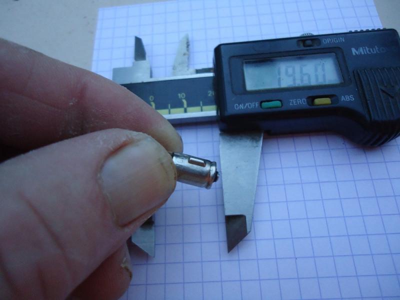

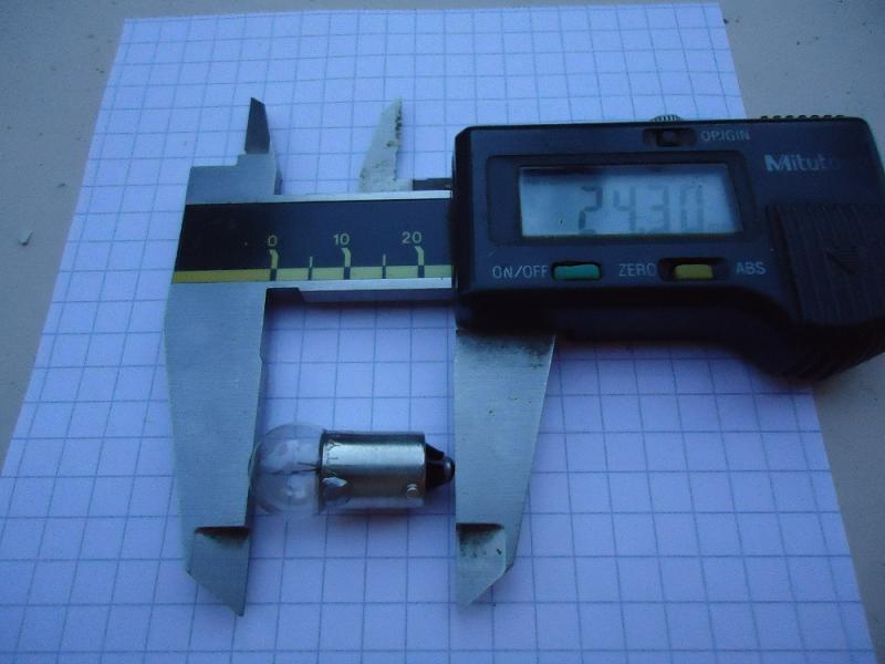

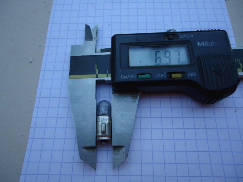

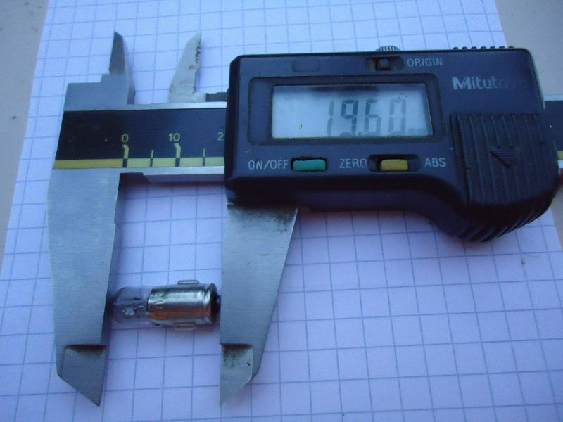

j'ai vérifier quelques ampoules et la plus part fonctionnes celles si sont hs.

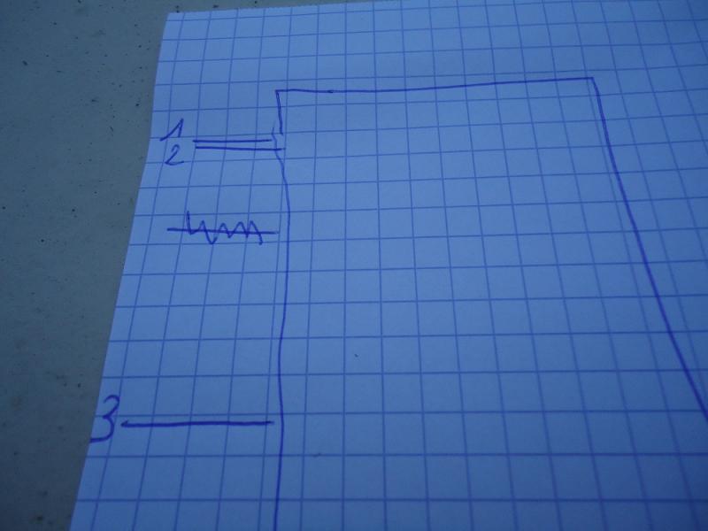

et j'ai aussi changé un relais pour le pontage de la boite
je voudrais en plan car je ne connais pas.
voici le mien,
faut t'il faire comme ceci,
Tu as une inscription sur les lampes ?
il y a un cafouillage de ma part mais comme ont ne peut pas éditer voici la suite.

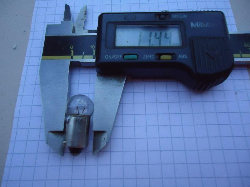

pour les ampoules avez-vous une référence a mettre dessus?
pour la premiére c'est bien le même culot que des "44 mais pas la bonne longueur.
pour les suivantes ce sont celles du bas mais pour la référence c'est ?
je refais les photos pour la boite.
comme ceci,
ou alors ceci,
