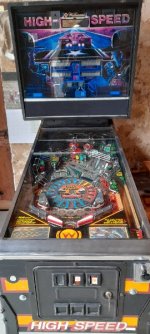

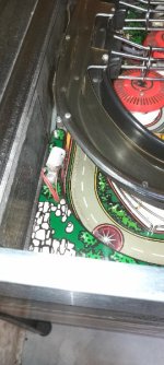

Bonjour, suite à l'acquisition d'un High Speed, je cherche à connaitre le rôle d'un éclairage sur ce flipper :
ampoule BA 15 située en haut à gauche, cf photo jointe.
Tension à vide 24 v, Si insertion ampoule 24 v – 5 w, la tension chute à 3 v !
Cette ampoule n'est pas répertorié sur le manuel (Instruction Manuel, version janvier 1986)
Merci d'avance
On voit pas grand chose
Quelle est la couleur des fils ?
On dirait une lampe Flash là
On dirait que c'est tout gris oxydé aussi
