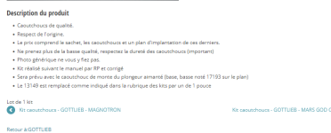

Bonsoir David , alors , j'ai bien regardé le plan,Geek pour le plot retractable , tu ne mets que le 7/16 noir reference 17493 en dessous , mais sur le plan gotlieb il y a le 13149 rouge au dessus ou vient taper la bille quand le plot est sorti .
ON verra cela demain Par contre je n'accepte pas que mes plans ou préparations soient publiées
Cela reste de l'ordre du privé de ton coté et moi coté professionnel
Afin que la concurrence ne copie pas
Ah je t'ai compris

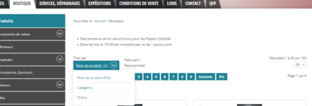

Regarde ce qui est écrit à la rubrique
Et là j'ai maté la vidéo de préparation, oui il manque le 1 pouce noir, que je vais te faire parvenir
J'ai aussi rajouté la ligne pour plus de clarté concernant le 13149
