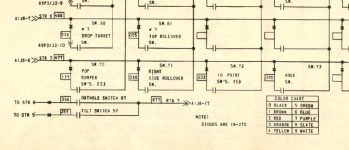

Après quelques tests de continuité il semble que un des fils du outhole ne réponde pas (bleu bleu orange).
Est-ce que je peux faire un pont ?
En revanche je l'ai retrouvé deux fois un sur la CPU et un sur la carte driver.

Ah bin non
Les switchs arrivent en A1J5 et A1J6
Fait bien attention aux couleurs
Cela va t'aider
Toujours dans le manuel tout cela
Là cela va aider
Le Fil STROBE 6 qui est JAUNE BLEU BLEU va à la carte à diodes sous le plateau
Après celle ci va à la diode donc, et change de couleur en sortie de diode en 366 soit ORANGE BLEU BLEU qui va à ton contact directement
Le Return 7 est juste 677 soit bleu violet violet qui lui va au contact aussi
Là faille que tu vérifies toi tout cela

Faut faire un test diode, dans les deux sens
Et bien entendu enlever les connecteurs de la cpu et que tous les contacts soient OUVERTS
Sinon la mesure sera caduque
Si vraiment t'es certain de tout cela
Normalement en fermant le contact par disons un fil avec deux pinces croco tu devrais avoir le 67 d'affiché
Si oui c'est ton contact qui merde
Attention avec les pinces croco, surtout et SURTOTU et SURTOUT (j'insiste) ne RIEN TOUCHER D'AUTRE, mais absolument RIEN
Sinon PAF la cpu
J ai débranché les connecteurs
.259 ohms
Et 1 dans l' autre sens
J ai shunté le contact mais ça marque 99 lors du lancement du test 18 ...
C'est la bonne position
Dis moi en test "18" que se passe t il si tu actives le TILT ?
