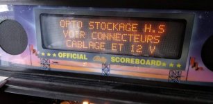

Pour faire suite à mon poste d'hier soir...
Voici dans l'ordre les message donné par le flipp :
F116 neuf 3A (+12v secondaire) --- opto stockage h.s voir connecteurs cablage et 12v
j'éteint le flipp le ralume
et nouveau message :
vérifier F115 et F116, J112 et 12v optos je signale qu'à se moment la, à chaque fois F116 est cramé
