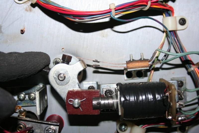

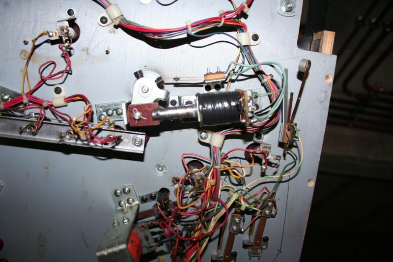

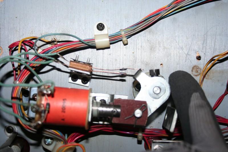

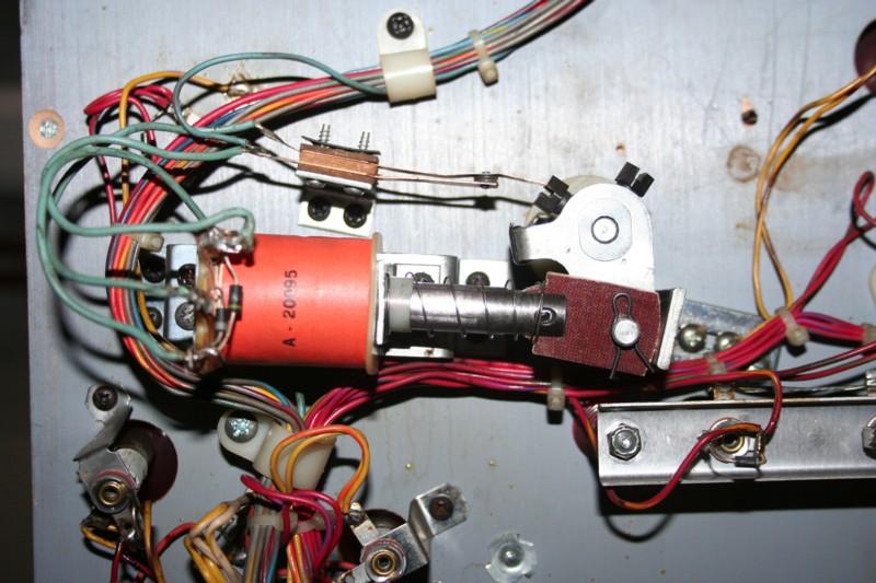

Montre voir un peu ton montage des EOS et châssis de batteurs .
A vos ordres, chef frittes, voici mes batteurs (avec ses biellettes refaites à la main par mes soins) :
Fourreaux, guides et butée neufs, ils fonctionnent bien, mais comme c'est l'ensemble des bobines qui se ramollit, ils s'amolissent eux aussi après quelques mn de jeu...
Déjà une bobine Gottlieb ....cela le fait pas
Alors l'autre à tous les coups c'est idem
Remettre les bonnes bobines
Puis les EOS sont mort ...
