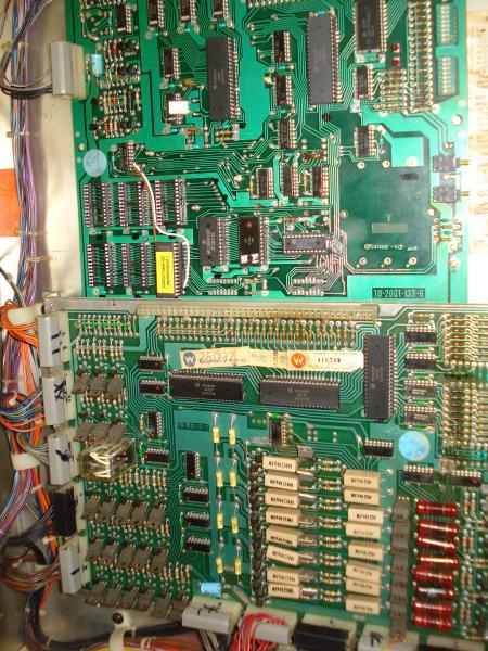

Fait voir une photo de ta cpu
Salut à tous ;)

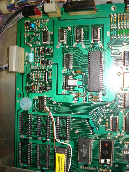

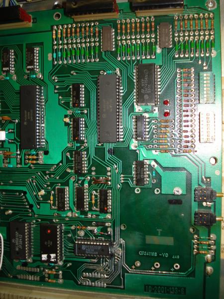

Voilà les photos de la CPU et Drivers

La grande fiche centrale à l'air d'être cassée.

Par contre j'ai vu de l'acide .. La 5101 était toute pourrie par l'acide ?
As tu bien vérifié les pistes ?
Tout comme le connecteur central, j'ai déjà eu les deux pistes qui passent en dessous bouffées par l'acide (bien caché cela)
